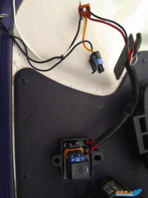

СообщениеДобавлено: 29 июн 2018, 06:37
Зарегистрирован: 29 июн 2018, 06:32
Имя: Руслан
Техника: BRP Sea-Doo GTX DI (2003)
подскажите, перепутал полярность, сгорел реле зажигания или реле зарядки и как проверить их работу???
Комментарий к файлу: реле зажигания
Реле регулятора (1).jpg [ 150.56 КБ | 9136 просмотров ]
