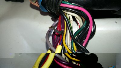

Пара ошибок 215 2005 нет минуса стартера и катушка... поехали...
какое всё зеленое какое всё красивое...

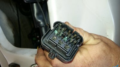

начал менять коннектор с проводами....
2 жёлтых слева провода после пайки в термоусадке....
Комментарий к файлу: А там самый веселый провод... им всем плохо а этому сами видите и поехали вытаскивать менять ... это была медь наверняка американского спец завода... чтоб всё крякало.. иначе производство станет... и дело не в соленой воде ... кусаю ямаху или каву 20 летней давности проводка чудо медь... а тут... кстати 2010 сегодня кромсал айбиар проводок сгнил... про новые успехи буду писать...

замена коннектора пайка и минимум термоусадка .... на такие диаметры есть гильзы с припоем внутри термоусадочные гильзы...
дома лежат ...при условии чистых проводов... они дорогие и никто это не ценит... раньше применял для настроения клиент за это не платит... это для себя.. через много лет вижу гидрик и вспоминаю когдато я его делал...
промазываем место пайки или силиконом для сборки моторов или резиновым клеем потом продеваем термоусадку и греем промышленным феном... на крайняк зажигалкой... термоусадка должна быть хорошая не китайская по метру за 100 р та не даст герметичности соединения...

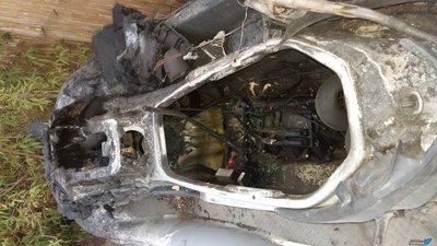

СообщениеДобавлено: 08 июн 2016, 22:22
Откуда запчасти? С пожара вестимо ...Клиентыподжарят а я продаю...

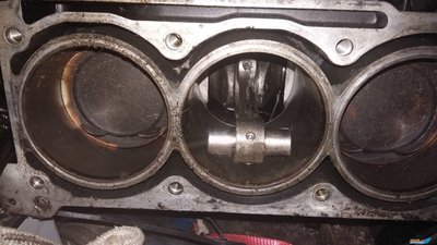

А вот и бои без любых правил ...головка vs Блок
ГОловка ему клапаном заехала а он ей кулак дружбы показал...

Вопрос ко всем...!!!!!в 1995 году был у меня мерседес 126 кузов мотор 2.8 литра рядная шестёрка двойной распредвал... он начал так бить что перекрывал грохотом музыку... подсказали мастера... пожилой мужик посмотрел на голову...а немцы сделали все посадочные размеры разные ... голова примерно 70 см в длину два вала всё разбито... он говорит 300 баксов да большие деньги но он проточил голову на горизонтальном станке выточил новые кольца под размер распредвала из бериливой бронзы ...всё запресовал и тогда я услышал как должен работать мотор Мерседеса... к чему я это веду...
ВЫДАВИЛО ПОЛУКОЛЬЦА-наварка аллюминием и проточка на горизонталке... цена блока 100 долл неужели никто не хочет заняться ремонтом? а по России таких блоков тьма...
