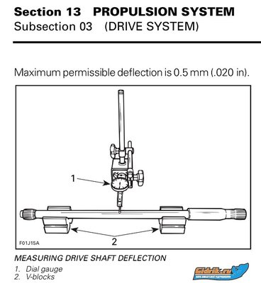

Сообщения: 571
Техника: XP Di
Откуда: Донецк РФ
Shrek писал(а):
вибрация - погнут вал. снимай, вези на призмы. биение 0,3 мм максимум
На наших гидрах биение 0.5 максимум

СообщениеДобавлено: 12 июл 2016, 17:37
Сообщения: 2883
Имя: Валерий
Поблагодарили: 20 раз
