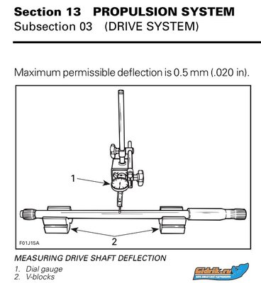

Shrek писал(а):
вибрация - погнут вал. снимай, вези на призмы. биение 0,3 мм максимум
На наших гидрах биение 0.5 максимум

MechMan писал(а):
Чтобы темы не плодить, сюда закину. Не знаю причину, но гидрик у меня плавно весь раскручивается. То там гайка открутится, то там болт отвалится. Уже начал все соединения протягивать и как оказалось правильно, так как много где гайки сильно ослаблены. На днях, на дне нашел вот такую штуку, откуда она?
Всё сажай на фиксатор резьбы - так по мануалу положено но никто нафиг так не делает.
Гидра очень вибронагруженая штука.
