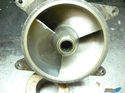

Добрый день речь пойдет о ремонте водомета все можно увидеть по ссылке

супер!!!делай такое из нержавейки.... 200 дол в штатах стоит и не то.... надо именно как ты показал подгонять под винт.... у нас 700 дол стоит твоя работа .... если из нержавейки пилить....

:good: На профессиональном уровне. Дайте знать сколько кольцо отходит. Из какого материала кольцо?

Только на днях посмотрел это видео и озадачился тем же! Вот только стоило сперва проточить сам дом, потом кольцо, а там глядишь и повторно протачивать на пришлось бы, и при следующей замене тоже. Кто помнит из какой трубы можно кольцо точить?

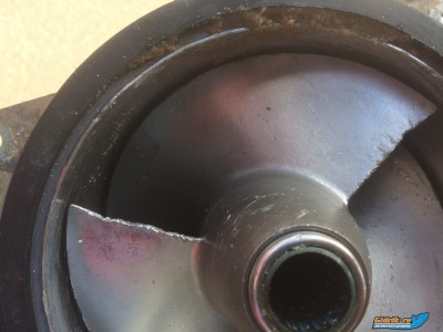

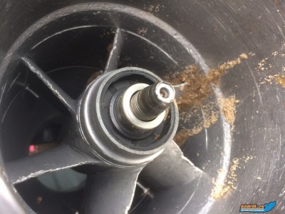

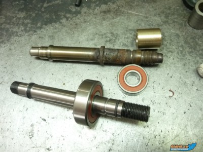

Спасибо Станиславу. Работа по моему очень грамотная и быстрая, всего неделя с пересылками. так же сделана новая ось.
Состояние моего водомёта конечно было плачевным.
Комментарий к файлу: Винт до
Винт до.JPG [ 369.64 КБ | 21524 просмотра ]
Комментарий к файлу: Винт после
Винт.JPG [ 263.98 КБ | 21524 просмотра ]
Комментарий к файлу: Ось до ремонта
Ось до.JPG [ 411.58 КБ | 21524 просмотра ]
Комментарий к файлу: Новая ось
Ось.JPG [ 392.96 КБ | 21524 просмотра ]

Я себе так же завтулил , в конце сезона замерию зазор какой стал .

Спасибо Станиславу. Работа по моему очень грамотная и быстрая, всего неделя с учётом пересылок. так же сделана новая ось.
Два сезона полёт нормальный. Целиком не снимал но на днях глянул зазор не большой, все замечательно. На новый гидр думаю так же сделать.

за 60 часов зазор на 0.1мм больше стал

посчитал,прикинул..очень актуально для ямы и кавы.где металл.кольцо.для брп разумнее и дешевле ставить ориг.и делов на пол часа.имхо.(при условии ,что импеллер живой)если с выработкой на лопастях,тогда да..колхозить нужно.ориг.кольцо-4500р дороже не втречал.всм и пр. дрянь еще дешевле.

Привет Игорь, тут ещё вопрос, сам дом ровный? Если нет то пластиковое кольцо встанет овалом, на приведённом в этой теме выше видео как раз это и видно.

привет Юра.дом то ровный,есть косяк в пластиковом водомёте его раздувает(на море к слову гораздо быстрей.соль творит чудеса.).и кольцо там болтается.тогда уже всё равно хоть из нержи делай хоть ориг. ставь.ещё середина начинает болтаться.поэтому сам предпочитаю как минимум с латунной серединой и спрямляющими перегородками.лучше конечно полностью металл,но их уже днём с огнём не найдёшь.метал.дом вечный,если сальник не прозивал или конус устанавливал и резинку закусило.одним словом масло не прое...ал.это у вас водомёте смазка(яма,кава) и в 4т.а в 2т масло..
