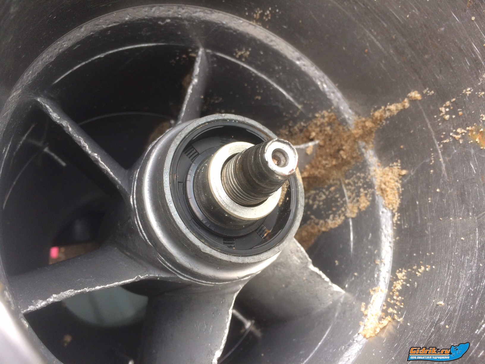

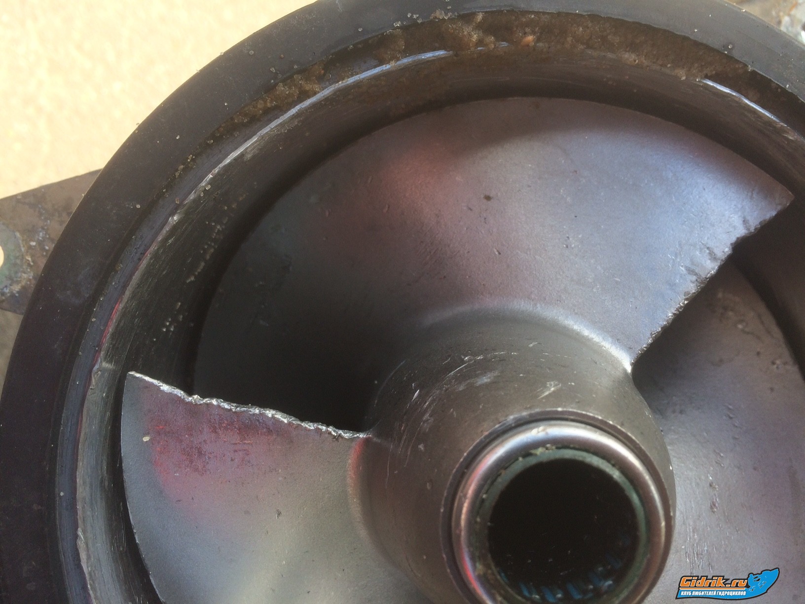

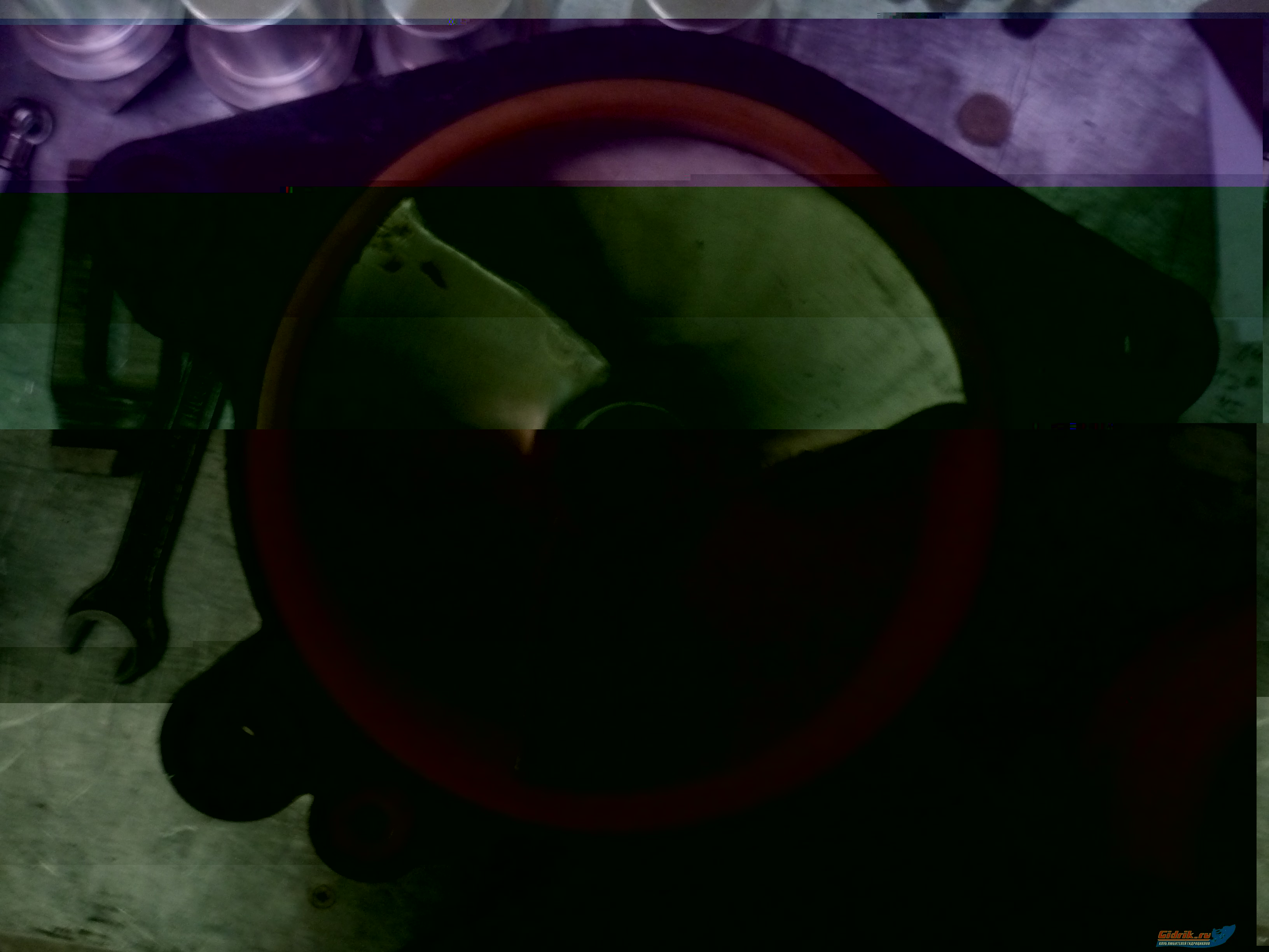

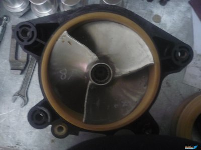

СообщениеДобавлено: 11 июл 2017, 13:42
Сообщения: 555
Имя: Юрец Панда
Техника: Yamaha gp 1200 r
ВМ Panda 500CC
Благодарил (а): 278 раз

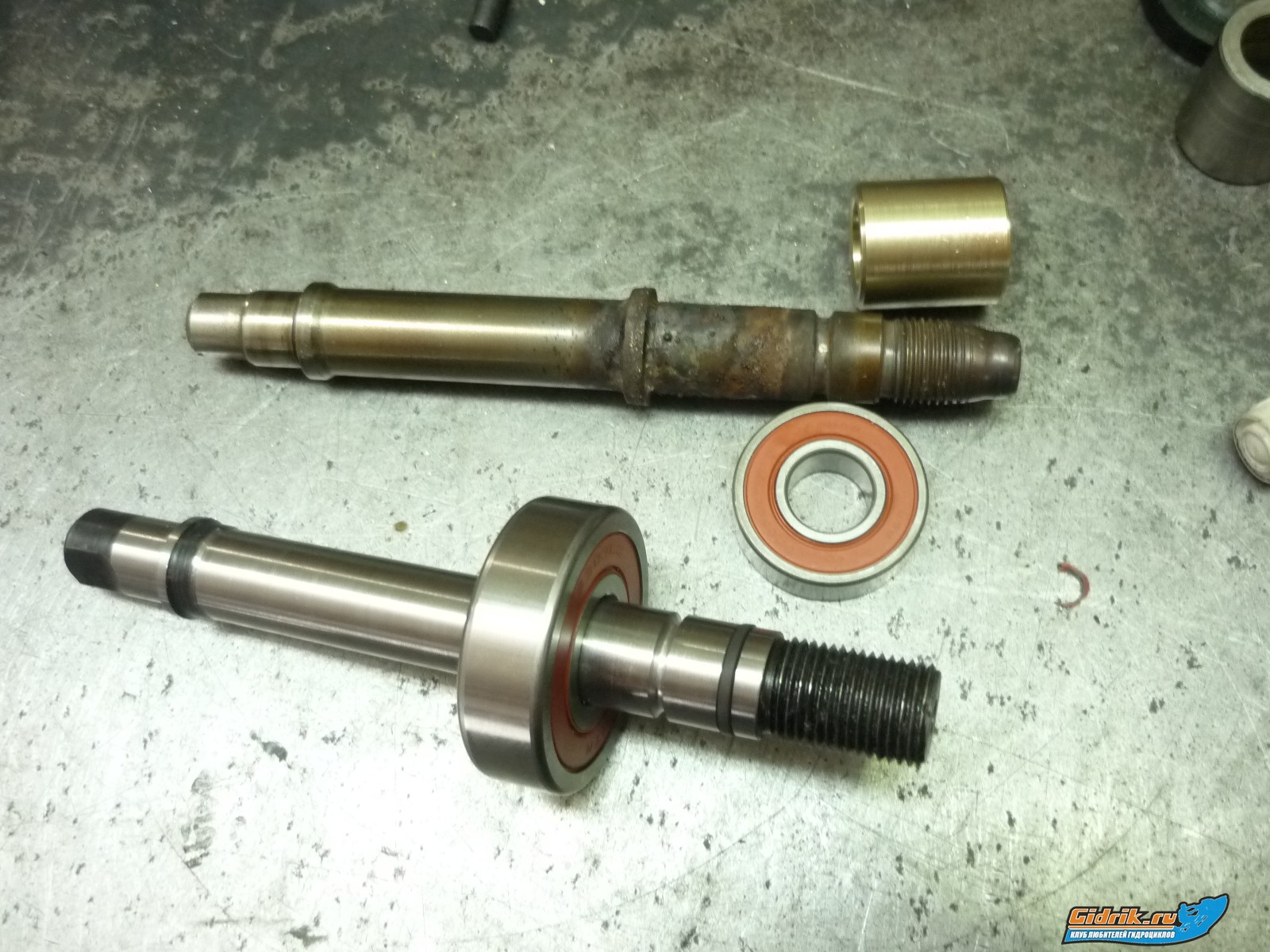

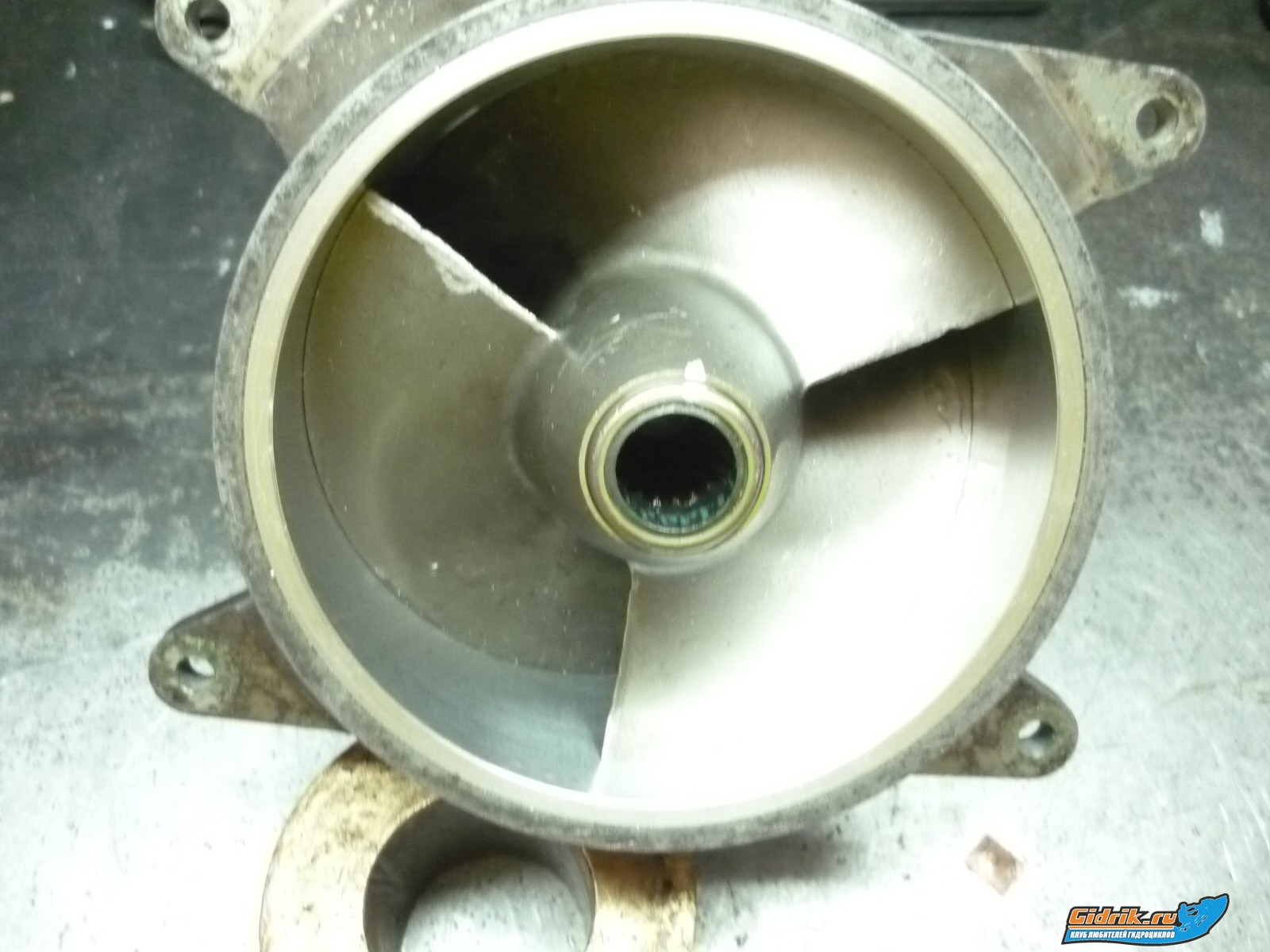

Спасибо Станиславу. Работа по моему очень грамотная и быстрая, всего неделя с пересылками. так же сделана новая ось.
Состояние моего водомёта конечно было плачевным.
Комментарий к файлу: Винт до
Винт до.JPG [ 369.64 КБ | 20746 просмотров ]
Комментарий к файлу: Винт после
Винт.JPG [ 263.98 КБ | 20746 просмотров ]
Комментарий к файлу: Ось до ремонта
Ось до.JPG [ 411.58 КБ | 20746 просмотров ]
Комментарий к файлу: Новая ось
Ось.JPG [ 392.96 КБ | 20746 просмотров ]

Я себе так же завтулил , в конце сезона замерию зазор какой стал .

Юрец Панда писал(а):
Спасибо Станиславу. Работа по моему очень грамотная и быстрая, всего неделя с учётом пересылок. так же сделана новая ось.
Два сезона полёт нормальный. Целиком не снимал но на днях глянул зазор не большой, все замечательно. На новый гидр думаю так же сделать.
за 60 часов зазор на 0.1мм больше стал

посчитал,прикинул..очень актуально для ямы и кавы.где металл.кольцо.для брп разумнее и дешевле ставить ориг.и делов на пол часа.имхо.(при условии ,что импеллер живой)если с выработкой на лопастях,тогда да..колхозить нужно.ориг.кольцо-4500р дороже не втречал.всм и пр. дрянь еще дешевле.

Привет Игорь, тут ещё вопрос, сам дом ровный? Если нет то пластиковое кольцо встанет овалом, на приведённом в этой теме выше видео как раз это и видно.

привет Юра.дом то ровный,есть косяк в пластиковом водомёте его раздувает(на море к слову гораздо быстрей.соль творит чудеса.).и кольцо там болтается.тогда уже всё равно хоть из нержи делай хоть ориг. ставь.ещё середина начинает болтаться.поэтому сам предпочитаю как минимум с латунной серединой и спрямляющими перегородками.лучше конечно полностью металл,но их уже днём с огнём не найдёшь.метал.дом вечный,если сальник не прозивал или конус устанавливал и резинку закусило.одним словом масло не прое...ал.это у вас водомёте смазка(яма,кава) и в 4т.а в 2т масло..
