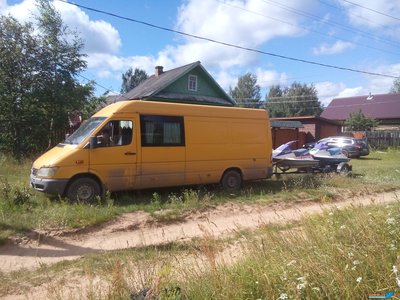

вот фото
DSC_0005.jpg [ 2.25 МБ | 7221 просмотр ]
