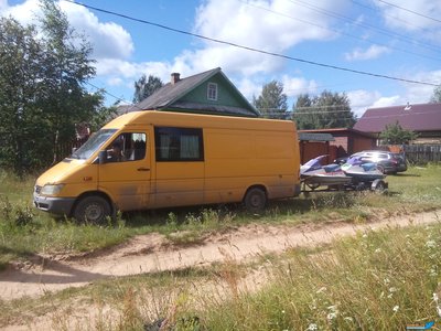

вот фото

больше интересует перебои в работе двигателя на максимально нажатом курке и на малом газе
сейчас замерю компрессию поршневой напишу показатели подумаем, свечи новые, провода NGK тоже новые.
а по поводу малого газа думаю, что карбюратор надо смотреть, примерно ощущение, как турбина не работает, а при достижении определенных оборотов, как прорывает!

вот это нашел, а так во что сделали:
прошприцевали вал с двух сторон синим маслом что типа литола, после каждого катания процедуру повторяю. на одном обнаружилось повреждение пыльника, поищу в магазинах аналог.
поменяли масло в конусе винта, там было с эмульсией, поменял на свежее
надо поискать подушки крепление двигателя, просто оторванные
а так кое что из кузовных моментов, зеркала, резинки ручек, пластика немного разного
вода в конусе это не есть гуд ,прямо совсем не гуд.либо сало не держит либо конус неправильно установили резинку закусило.короче жди беды
,если не устранишь..

карбюратор может быть
при всем остальном проверенном и исправленом -можно предположить уже что и карбы.но я так вижу еще оч далеко до этих предположений.да и по пути еще километр фигни всякой вылезет сто пудов даю.гидры по 25 лет где-то счастливо догнивали и тут бах манна небесная,купили.третью жизнь хотят подарить при чем не вкладываясь особо.ну не верю я в чудеса %)
