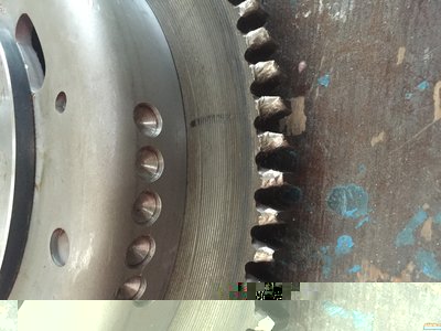

Сомневаюсь,что с венцом что то сделать можно
0004.JPG [ 277.52 КБ | 7889 просмотров ]

Игорек ,не сомневайся-можно.))

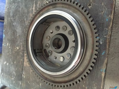

Стартер ок! Бендикс ок венец съеден в двух местах, там,где останавливается двигатель. Был благополучно перевёрнут .
продавец счастья

Вот перепрессован
image.jpeg [ 1.46 МБ | 7877 просмотров ]

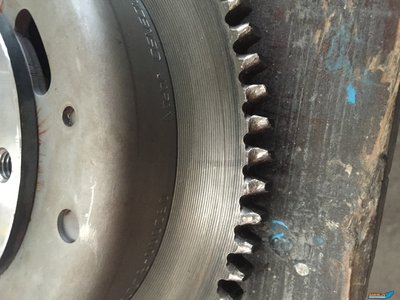

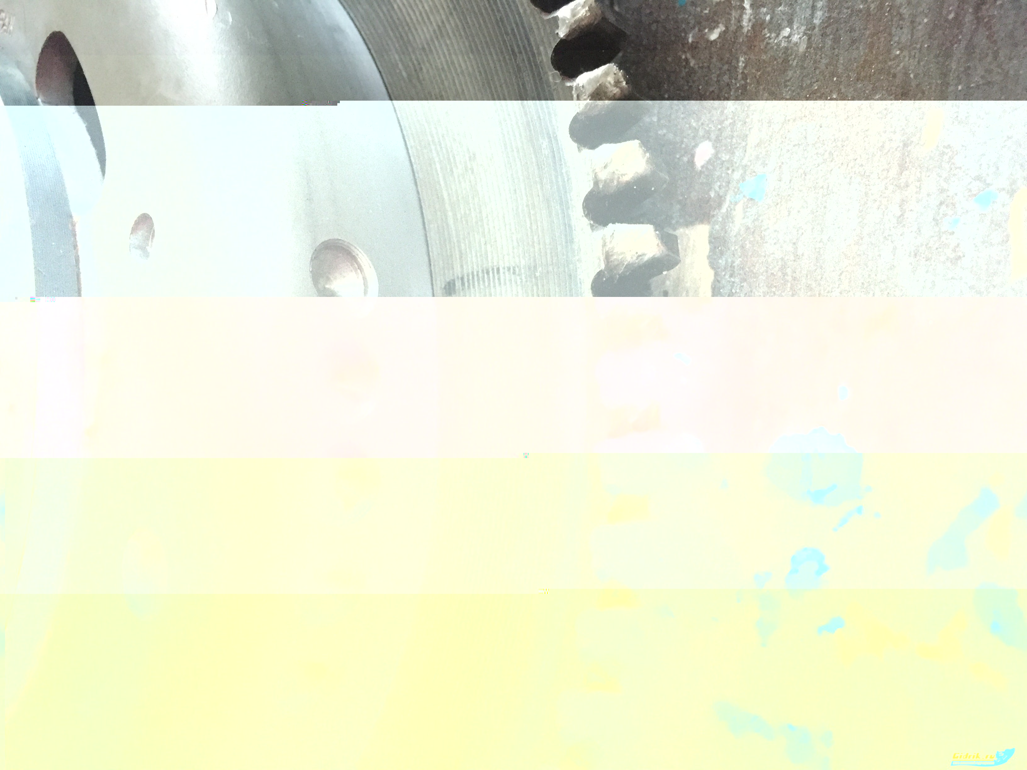

Вот
image.jpeg [ 1.52 МБ | 7876 просмотров ]
image.jpeg [ 1.56 МБ | 7876 просмотров ]

надо ли делать фаску на зубьях,с обратной стороны зуб прямой :o
привет,обязательно.про этот нюанс я и говорил.зуб с одной стороны запиливать нужно,для беспрепятственного захода бендикса.сравни угол запила на убитой стороне.
