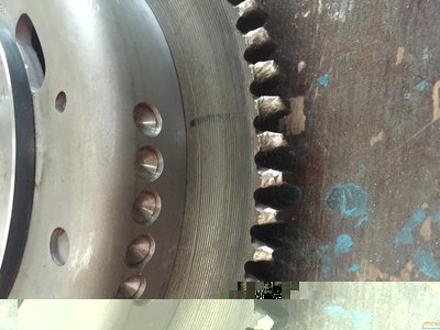

 Заголовок сообщения: Re: Видеовопрс по запуску 717
СообщениеДобавлено: 07 авг 2016, 11:49
Сомневаюсь,что с венцом что то сделать можно

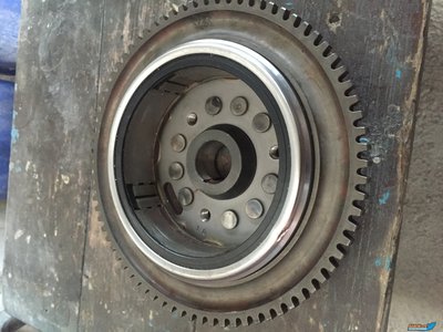

Стартер ок! Бендикс ок венец съеден в двух местах, там,где останавливается двигатель. Был благополучно перевёрнут .
продавец счастья
СообщениеДобавлено: 09 авг 2016, 08:33
Зарегистрирован: 28 июн 2015, 19:16
Сообщения: 88
Имя: сергей
Техника: Seadoo sp 1998
Откуда: красноярск
Вот перепрессован

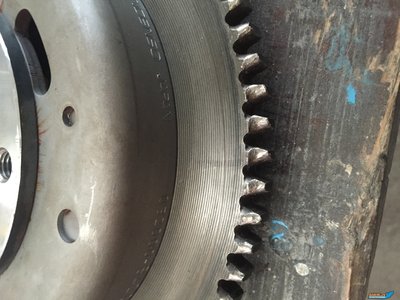

Вот
image.jpeg [ 1.52 МБ | 7878 просмотров ]
image.jpeg [ 1.56 МБ | 7878 просмотров ]
продавец счастья
СообщениеДобавлено: 09 авг 2016, 08:37
Сообщения: 88
Имя: сергей
Откуда: красноярск
надо ли делать фаску на зубьях,с обратной стороны зуб прямой :o
продавец счастья
СообщениеДобавлено: 09 авг 2016, 08:42
привет,обязательно.про этот нюанс я и говорил.зуб с одной стороны запиливать нужно,для беспрепятственного захода бендикса.сравни угол запила на убитой стороне.
