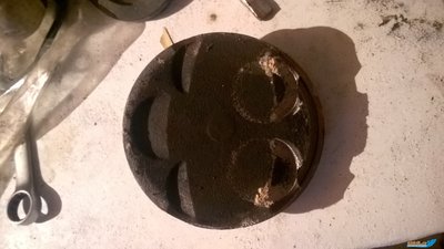

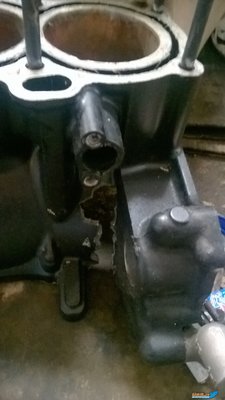

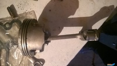

Саш, а нет фоток блока с оторванным поршнем и гнутым шатуном или гнутыми клапанами и т.п?
Для полной наглядности картины:-)
И свечи на этих головах так же забивало/ломало?

порою! да свечи такие же! посмотрю должны были остаться. поршень точно есть.

WP_20160922_10_00_09_Pro.jpg [ 1.53 МБ | 7365 просмотров ]

WP_20160922_10_00_29_Pro.jpg [ 1.3 МБ | 7363 просмотра ]

поршень и свечка потом, в гараже буду сфотаю!

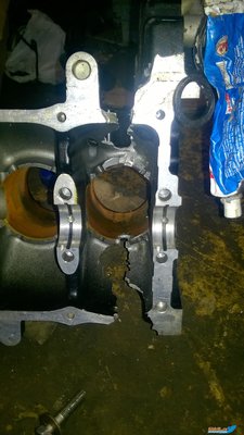

Оу, да тут ваще кулак вылез:-)

ага! первый раз кулак. с ним клиент и приехал! два других загнуло шатун!

WP_20160924_17_49_06_Pro.jpg [ 1.26 МБ | 7306 просмотров ]

WP_20160924_17_49_28_Pro.jpg [ 1.32 МБ | 7303 просмотра ]
