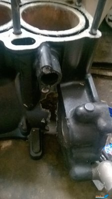

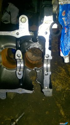

Саш, а нет фоток блока с оторванным поршнем и гнутым шатуном или гнутыми клапанами и т.п?
Для полной наглядности картины:-)
И свечи на этих головах так же забивало/ломало?
СообщениеДобавлено: 22 сен 2016, 02:55
Зарегистрирован: 21 авг 2016, 09:22
Сообщения: 41
Техника: Yamaha fx-ho
Откуда: Хабаровск
порою! да свечи такие же! посмотрю должны были остаться. поршень точно есть.

аlex999 писал(а):

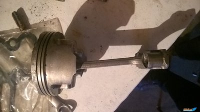

аlex999 писал(а):
аlex999 писал(а):
поршень и свечка потом, в гараже буду сфотаю!

Оу, да тут ваще кулак вылез:-)
СообщениеДобавлено: 23 сен 2016, 03:31
Сообщения: 41
Откуда: Хабаровск
ага! первый раз кулак. с ним клиент и приехал! два других загнуло шатун!

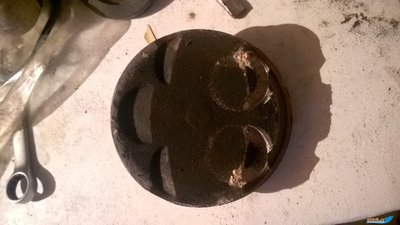

Knut писал(а):
При последнем разговоре, они ясно дали понять, что пойдут полюбому в отказ, типа голову востонавливал, блок гильзовал и т.д...
А этого типа делать низя и все нужно ставить новое, за конские деньги у них же.
Тока поломался в первую очередь поршень, который новый был куплен ими же :-)
WP_20160924_17_49_06_Pro.jpg [ 1.26 МБ | 6983 просмотра ]

аlex999 писал(а):
WP_20160924_17_49_28_Pro.jpg [ 1.32 МБ | 6980 просмотров ]
