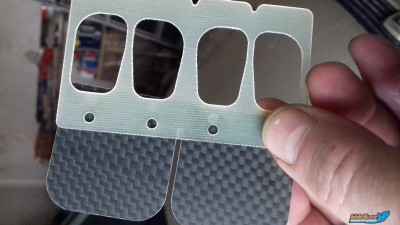

СообщениеДобавлено: 25 фев 2017, 11:34
Вот
Комментарий к файлу: МОИ
20170225_102629.jpg [ 341.32 КБ | 10394 просмотра ]
Комментарий к файлу: НОВЫЙ
20170225_110319.jpg [ 407.76 КБ | 10392 просмотра ]

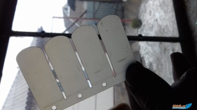

Лёш где смотреть касание? На закрытых его нет а на открытых то как порвериш упираются ли в оганичитель! Может с 1.2 двигла поставить зазор? По мне так разряжение на окнах с таким пропускным будет больше и на открытии лепесток будет уператься, имхо. Так как по радиусу огранечителя касание будет чуть ниже центра огранечителя, следственно прпускная способность зажата. Открытие 2 ступени та что белая перекывает окна домика её толщина 0.6 мм , на сколько она откроется, если с такой толщиной вообще откроется. Лепестки карбон сдвоеные 0.4мм, родные 0.5. Вот и думаю надож чемто компенсировать разницу толщин и угла открытия. По смылке твоей последней тожэ неизвестно какой зазор там надо, по виду огранечители вообще гнуть надо.

СообщениеДобавлено: 26 фев 2017, 22:24
У кого какие мысли ?

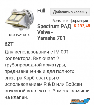

СообщениеДобавлено: 27 фев 2017, 10:57
И я вот нарыл. 62т без упоров.

Видел эту картинку . по лазь по ебею и на H2O с преводчиком.
http://www.x-h2o.com/index.php?search/2 ... n&o=date&c[node]=129
