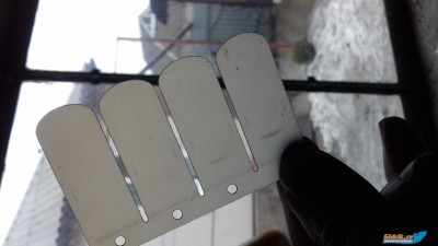

прикрутить и посмотреть где касание будет лепестка с ограничителем, может и не надо будет увеличивать.

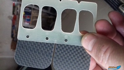

Лёш где смотреть касание? На закрытых его нет а на открытых то как порвериш упираются ли в оганичитель! Может с 1.2 двигла поставить зазор? По мне так разряжение на окнах с таким пропускным будет больше и на открытии лепесток будет уператься, имхо. Так как по радиусу огранечителя касание будет чуть ниже центра огранечителя, следственно прпускная способность зажата. Открытие 2 ступени та что белая перекывает окна домика её толщина 0.6 мм , на сколько она откроется, если с такой толщиной вообще откроется. Лепестки карбон сдвоеные 0.4мм, родные 0.5. Вот и думаю надож чемто компенсировать разницу толщин и угла открытия. По смылке твоей последней тожэ неизвестно какой зазор там надо, по виду огранечители вообще гнуть надо.

Что нарыл , на 61х комплекты идут с пластинками , на 62Т 701,760 комплекты без железных пластинок значит ставить упоры надо.Про зазоры ничего конкретного не нашёл, я бы сделал так померил от края карбонового лепестка до упора и по мануалу.

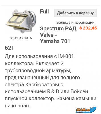

И я вот нарыл. 62т без упоров.

Видел эту картинку . по лазь по ебею и на H2O с преводчиком.
