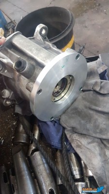

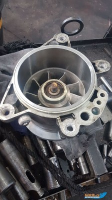

Минимальный зазор и отбалансированный импелер по приему и скорости ровняют 215 и 255 лошадей ветки молет сетки режет были примеры сеть закинули и тут же в водомет и собрали.... нержа все перемолола еслиб пластик то все под замену...

За 5 лет не солей ни корозии не видел...кстати пришол матерьял сегодня точат... с 316 нержи
Процедура такая стачиваетца старое кольцо с ямахи на брп хонинг чтоб идеальный диаметр был нержа точитца под наружный диаметр водомета и пресуетца
Протачиваетца импеллер тоже снимаютца сотки...
А потом внутренний диаметр точитца под импеллер зазор 005 мм естественно новые подшипники и тд тп

Кстати думал что там дюраль , но оказалось дюралевый корпус загильзован нержавейкой !

Примерно но не загильзован там литье идет

Это я так ,образно говоря , понятно что ее с завода залили туда , как гильзу цилиндра в машине !
