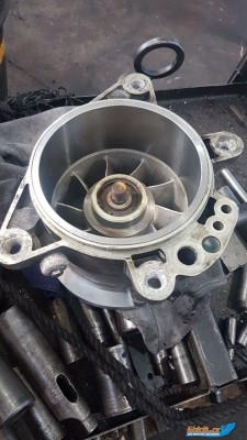

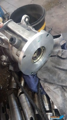

Минимальный зазор и отбалансированный импелер по приему и скорости ровняют 215 и 255 лошадей ветки молет сетки режет были примеры сеть закинули и тут же в водомет и собрали.... нержа все перемолола еслиб пластик то все под замену...

СообщениеДобавлено: 24 мар 2017, 17:16
Сообщения: 601
Поблагодарили: 53 раза
Это повезло с сеткой...))) Обычно на вал наматывает.
СообщениеДобавлено: 29 мар 2017, 09:28
Сообщения: 1255
лисс писал(а):
Вы гидр с воды не вынимаете? С соленой или он дома вместо телеги в ванне с водой соленой стоит ...
За 5 лет не солей ни корозии не видел...кстати пришол матерьял сегодня точат... с 316 нержи
Процедура такая стачиваетца старое кольцо с ямахи на брп хонинг чтоб идеальный диаметр был нержа точитца под наружный диаметр водомета и пресуетца
Протачиваетца импеллер тоже снимаютца сотки...
А потом внутренний диаметр точитца под импеллер зазор 005 мм естественно новые подшипники и тд тп
