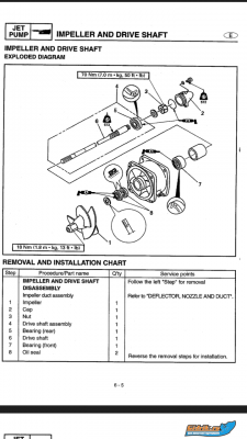

Дим а как ты думаеш чем фиксируется вся внутренняя требуха, потеряли гайку :pardon:

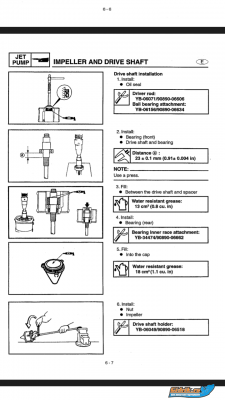

[quote="Anatoliy11"]Дим а как ты думаеш чем фиксируется вся внутренняя требуха, потеряли гайку :pardon:
Ну я смотрю мануал там её нет ! Как мне объяснили выше вал вытаскивается из спрямителя в ту сторону с которой есть резьба под гайку ( вобщем я так и непонял что она может держать и нафига там резьба ) пока до меня недоходит зачем там она ...
СообщениеДобавлено: 24 апр 2017, 20:46
В твоём манувле её тоже потеряли :ROFL:
Тогда вот))) :wink:
Или разяснять дальше?

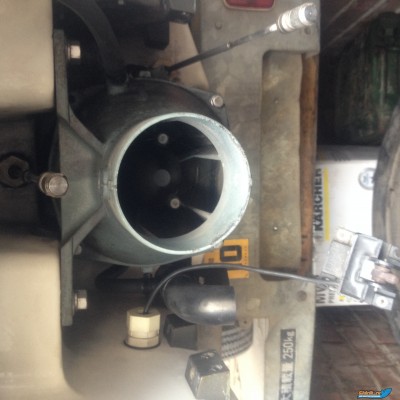

Как к гидрику подключить воду ? Установил мотор есть желание завести его возле дома !
Как я понимаю то нужно подключить шланг к патрубку возле водомёта ( прав я нет ?)

справа патрубок, к нему и подрубай, я по его пути шёл и втыкал сразу в коллектор.
ну и золотое правило : сначала запуск, потом включаем воду, выключил воду и только тогда глушим.

патрубок с клапаном для подключения воды должен выходить под сидением в верхней части смотри.ни справа ,ни слева у водомёта его нет .это не те шланги.

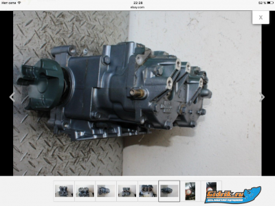

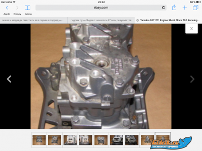

Опа приплыли .. А у меня с первого цилиндра нет штуцера под шланг там заглушка завёрнута , посмотрел кучу фоток с ебей на половине головок есть штуцер на половине нет его!
Как быть ? Чем мне это грозит ( перегревом ?)
