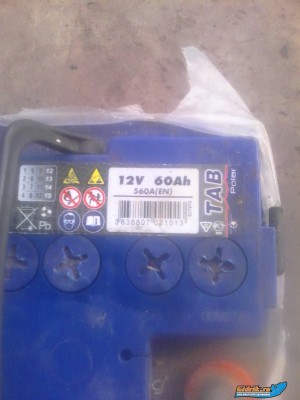

Так значит от авто аккум низзя? Даже для GSX 787RFI? К примеру такой стоит на гидрике

СообщениеДобавлено: 23 май 2017, 17:35
Можно. Но недозарядка будет
можно если аккум не жалко. для продления его жизни раз в месяц снимай с гидра его и заряжай до полного, тк от штатной зарядки он будет постоянно полупустой
СообщениеДобавлено: 23 май 2017, 23:54
Shrek писал(а):
+ зарядка в постоянной нагрузке)
СообщениеДобавлено: 26 май 2017, 07:40
Сообщения: 96
Имя: Григорий
Техника: yamaha WB1 иWB2
Господа электрики, не мутите воду. Вообще пох какая батарейка.по поводу не-перезаряжает.... Гидрик не машина, потребителей тока как фары и Музыка там нету, поэтому батарейка расходуется только на стартер- секунды, а заряжается многими минутами, баланс потребления-зарядки явно в пользу генератора. Любая изначально заряженная батарейка всегда будет заряжена, ну если часами стартером не маслить
СообщениеДобавлено: 26 май 2017, 09:04
Григорий, не мути воду сам.
Все выше нами написанное верно.
