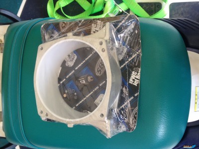

Парни помогайте )) читаю книгу вижу фигу ! Непонимаю я сколько нужно и какие винты крутить на карбюраторах чтоб выставить середину по мануалу ? Кто шарит подскажите мне сколько оборотов и какие винты ? Перевёл мануал и въехал в пень нефига непонимаю ....
image.jpeg [ 1.41 МБ | 7863 просмотра ]
image.jpeg [ 1.42 МБ | 7863 просмотра ]

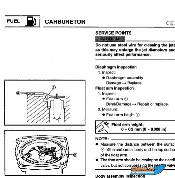

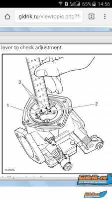

че такое тест ?
Проверка на работосписобнось!!!!!!!).
Двоечник)
Коромысло понародному),- это рычажок преподымающий мембраной и прижимающий пружинкой к карбе игольчатый клапан))
20170602_144549.jpg [ 41.58 КБ | 7805 просмотров ]
Так че такое коромысло я понял а разве оно как то регулируется ? Насколько я понял оно на оси весит ось винтиком фиксируется и все че там регулировать ? Только по центру иглы выставить и все не гнуть же его ?
ГНУТЬ -если надо))

Не надо там ничего гнуть. Нудно проверять давление открытие клапана.
http://www.greenhulk.net/forums/showthread.php?t=79574
http://www.seadoosource.com/mikunitests.html
пару полезных ссылок.
Как с давлением разберетесь. Смотрите по таблице сколько оборотов нужно крутить ту или иную иглу. А потом тесты на воде. Нижний болт отвечает за холостые и подхват с низов. Верхний отвечает за все остальное. Главное это добиться цвета свечей (кирпичного) это делается верхними иглами, а потом можно уже и о подхвате с низов подумать и подобной мелкой донастройки.
