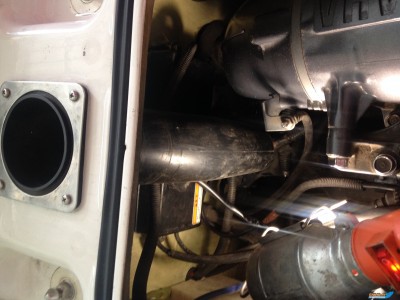

Да и вот ещё вопрос зачем вот эта труба ? Неподключена не к чему ! Негерметична ! Если для вентиляции то вентиляция есть с переди в капоте ! А так как сейчас она у меня стоит думаю только чтоб гидр быстрее пошёл ко дну )))
А ты чо под водой собрался плавать?
Или япы лишних дыр по твоему наделали?
Фото крупным планом и только то что нужно) боковые зоны не интересны!)

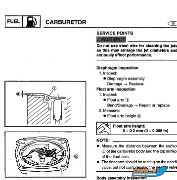

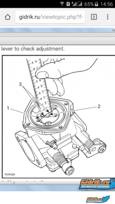

че такое тест ?
Проверка на работосписобнось!!!!!!!).
Двоечник)
Коромысло понародному),- это рычажок преподымающий мембраной и прижимающий пружинкой к карбе игольчатый клапан))
20170602_144549.jpg [ 41.58 КБ | 7794 просмотра ]

Так че такое коромысло я понял а разве оно как то регулируется ? Насколько я понял оно на оси весит ось винтиком фиксируется и все че там регулировать ? Только по центру иглы выставить и все не гнуть же его ?
ГНУТЬ -если надо))

Не надо там ничего гнуть. Нудно проверять давление открытие клапана.
http://www.greenhulk.net/forums/showthread.php?t=79574
http://www.seadoosource.com/mikunitests.html
пару полезных ссылок.
Как с давлением разберетесь. Смотрите по таблице сколько оборотов нужно крутить ту или иную иглу. А потом тесты на воде. Нижний болт отвечает за холостые и подхват с низов. Верхний отвечает за все остальное. Главное это добиться цвета свечей (кирпичного) это делается верхними иглами, а потом можно уже и о подхвате с низов подумать и подобной мелкой донастройки.

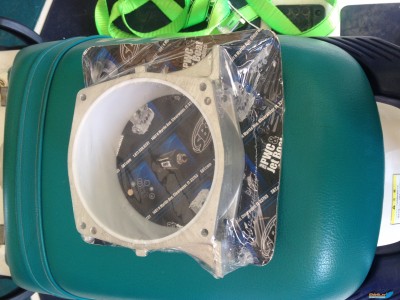

Спасибо ) вот я почти готов к спуску на воду ! Вчера пришло новое кольцо импеллера , все собрал мопед готов ! Осталось купить аккумулятор и пару жилетов !
