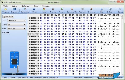

с помощью компа + программатора , в панели стоит микросхема памяти , в которой зашифрован в том числе и алгоритм работы моточасов, вскрываешь панель , выпаиваешь микру , суёшь в программатор , считываещь инфу , обязательно !!! сохраняешь себе копию , и подбираешь алгоритм , как ямаха считает моточасы , есть куча программ(калькуляторов) которые считают ет за тебя , меняешь показания на новые , впаешаешь микру на место , собираешь панель. ВСЁ! это в идеале .
Комментарий к файлу: вот пример показаний одной из панели,тут нужно много что понимать... ;)

Попробуйте, недавно делали ямаху FX 1800 с проката она прошла 3240 часов, хозяин проката-знакомый, на момент ремонта было 240, счетчик обнуляется на 1000 точно!

Не поленился и нагуглил буржуйский форум. Действительно на vx счетчик обнуляется на 999,9. Но мне столько не накатать :roll: Еще раньше читал про мото ресурс и на тех же форумах видел как буржуи писали про пробеги по 2000 и 2500, собственно отсюда и вывод был, что на табло бывают цифры больше 1000
