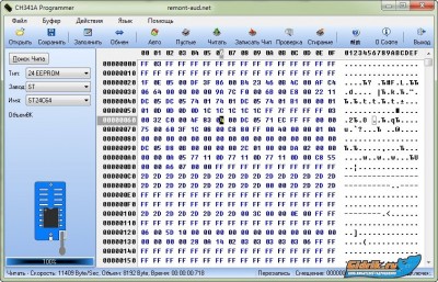

с помощью компа + программатора , в панели стоит микросхема памяти , в которой зашифрован в том числе и алгоритм работы моточасов, вскрываешь панель , выпаиваешь микру , суёшь в программатор , считываещь инфу , обязательно !!! сохраняешь себе копию , и подбираешь алгоритм , как ямаха считает моточасы , есть куча программ(калькуляторов) которые считают ет за тебя , меняешь показания на новые , впаешаешь микру на место , собираешь панель. ВСЁ! это в идеале .
Комментарий к файлу: вот пример показаний одной из панели,тут нужно много что понимать... ;)
