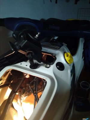

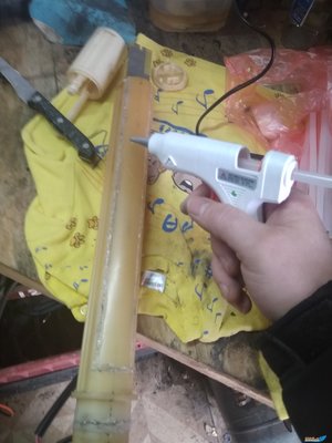

Кто точно знает: эта плата погружается в бензин или герметична, если я простым паяльником пройдись и местами сможет бензин к ней попасть.....
СообщениеДобавлено: 16 фев 2019, 12:47
Ilyich писал(а):
Последний штрих: привёз что б запаяли вырезанные кусок пластмассы, мастер сказал, что за паять может, но из за значительной температуры может пострадать плата. Кто как делал со 100% результатам, может кто то придумал и с точки зрения практичности если вдруг придётся со временем возвращаться к этой плате, заранее всем спасибо,
я так делал и не раз!он ,что автогеном паять будет или горелкой?Сергей ,если опасаешься -возьми паяльный пистолет с палочками и все дела.естественно там будет бензин.во первых что будет поднимать поплавок?во вторых видел сетку на торце колбы?.починил -красава.а на какой то ерунде засомневался :) имхо.

Спасибо, по ходу все)

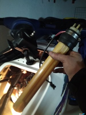

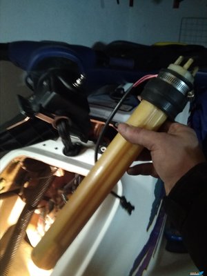

Вот так получилось достать этот датчик на bombardier Gsx с двигателем rotax 787, тоже неисправен, благо опыт есть)

Вот так
IMG_20190221_215958.jpg [ 1013.53 КБ | 10626 просмотров ]

И сам результат, может инфа кому поможет....
