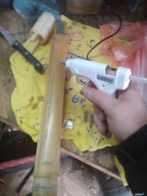

Кто точно знает: эта плата погружается в бензин или герметична, если я простым паяльником пройдись и местами сможет бензин к ней попасть.....
СообщениеДобавлено: 16 фев 2019, 12:47
Ilyich писал(а):
Последний штрих: привёз что б запаяли вырезанные кусок пластмассы, мастер сказал, что за паять может, но из за значительной температуры может пострадать плата. Кто как делал со 100% результатам, может кто то придумал и с точки зрения практичности если вдруг придётся со временем возвращаться к этой плате, заранее всем спасибо,
я так делал и не раз!он ,что автогеном паять будет или горелкой?Сергей ,если опасаешься -возьми паяльный пистолет с палочками и все дела.естественно там будет бензин.во первых что будет поднимать поплавок?во вторых видел сетку на торце колбы?.починил -красава.а на какой то ерунде засомневался :) имхо.

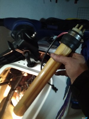

Вот так получилось достать этот датчик на bombardier Gsx с двигателем rotax 787, тоже неисправен, благо опыт есть)

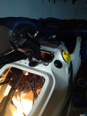

Вот так

И сам результат, может инфа кому поможет....

Всем привет, имеется подобная проблема с уровнем, сначала всё было норм, потом пару раз пропищал, а потом и вовсе ничего не отображает на инфодисплее.
Согласно мануала произвел диагностику тестером на выходе с уровня, показывает обрыв, т.е. предполагаю пред или просто поплавок в баке плавает.
Отсюда вопрос, так и нужно распиливать корпус или есть более гуманный вариант вмешательства?
Заранее спасибо!!

В начале ответил. Потом прочитал. petrycho другого варианта нет,только скальпель.
СообщениеДобавлено: 30 май 2019, 22:39
Достал его с особым скотизмом.
Завтра буду пилить и диагностировать.
Не весь он неисправен, когда больше половины, то показывает.
Запилим)))
