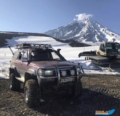

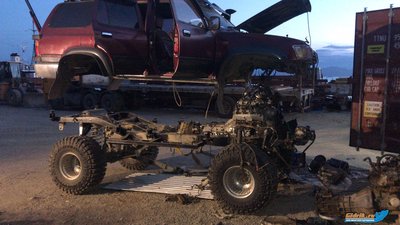

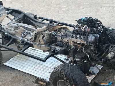

А пока актуальный вопрос: Кто-нибудь знает как ведет себя мото двс если поставить охлаждение забортной водой? или лучше делать закрытый контур? выхлоп в любом случае оставлю охлаждать водой с водомёта
СообщениеДобавлено: 05 дек 2019, 16:05
Зарегистрирован: 27 ноя 2019, 11:33
Сообщения: 24
Техника: Benelli HSR
Откуда: Петропавловск-камчатский
если конечно есть база, станки, материалы, хорошие сварщики, нормальный конструктор, который хорошо рассчитает и спроектирует переходные площадки и прочее, плюс пачка денег, как на рабочий 4Т гидрик, то да, стоит ввязываться, но результат не порадует никогда, ещё и с электроникой намучаешься....
проще собрать Бенелли в кучу, и продать как есть, а далее посмотреть в сторону BRP от 215 сил с турбой и всеми ништяками, валят они просто супер.
Сваркой владею на 4+, поставить могу что угодно (из примеров: Тойота хайлюкс Сурф 1992г 3UZFE 761АКПП (6ти ступенчатый типтроник скрещенный с раздаткой сурфа) на мостах ниссан сафари) куда угодно, есть грамотные токари, есть оборудование для балансировки валов.
И по моим расчетам BRP будет нервно покуривать в сторонке...
