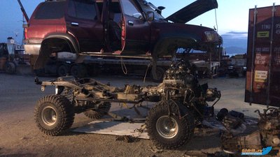

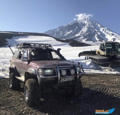

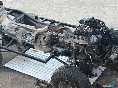

2. Живу на Камчатке и в свободное от работы время занимаюсь как хобби постройкой внедорожников и спорт автомобилей, Для меня качнуть мотор до 500 сил пройдные материалы, установить на джип вместо рычажной подвески - мосты, 4 дня заморочек при наличие всего железа.

Сваркой владею на 4+, поставить могу что угодно (из примеров: Тойота хайлюкс Сурф 1992г 3UZFE 761АКПП (6ти ступенчатый типтроник скрещенный с раздаткой сурфа) на мостах ниссан сафари) куда угодно, есть грамотные токари, есть оборудование для балансировки валов.
И по моим расчетам BRP будет нервно покуривать в сторонке...
с2.jpg [ 598.38 КБ | 6923 просмотра ]
с1.JPG [ 494 КБ | 6923 просмотра ]
