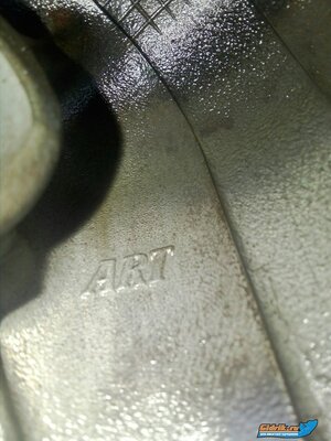

Какой фирмы брать поршень? 81 мм это номинал на этом моторе?
Ну как бы, бренд от бренда вес разный! Чьих у тебя :?
Ориг. ямаха, wsm 82мм. крайний. Pro-X до 83мм. делает на твой мотор!
У нас ART судя по всему. других обозначении не нашел

Это оригинал. Делает pro-x
понятно.спасибо за инфу

оригинал .делает арт- пистон корпарешен)
