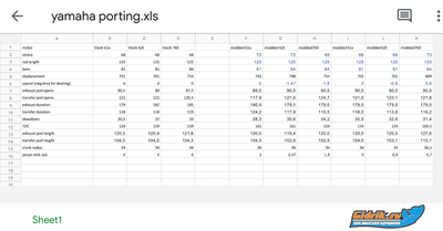

Делюсь инфой, как и со мной делились уважаемые люди!
Для тех кто хочет улучшить производительность своих моторов . Синие цифры это то где мотор выходит на максимальную производительность.
Screenshot_2020-06-22-00-50-52-1.png [ 145.53 КБ | 6976 просмотров ]
Последний раз редактировалось Anatoliy11 22 июн 2020, 01:13, всего редактировалось 3 раза.
СообщениеДобавлено: 21 июн 2020, 23:56
И ещё программа онлайн. Я не жадный :)
http://www.torqsoft.net/index.html

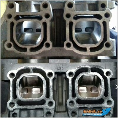

Голова прощлифована, проточена и покрашена.
Объём К.С 30 см3.
