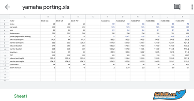

Делюсь инфой, как и со мной делились уважаемые люди!
Для тех кто хочет улучшить производительность своих моторов . Синие цифры это то где мотор выходит на максимальную производительность.
Screenshot_2020-06-22-00-50-52-1.png [ 145.53 КБ | 6990 просмотров ]
Последний раз редактировалось Anatoliy11 22 июн 2020, 01:13, всего редактировалось 3 раза.
СообщениеДобавлено: 21 июн 2020, 23:56
И ещё программа онлайн. Я не жадный :)
http://www.torqsoft.net/index.html

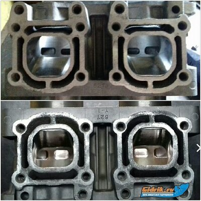

СообщениеДобавлено: 25 июн 2020, 14:49
Голова прощлифована, проточена и покрашена.
Объём К.С 30 см3.
20200625_141140-1.jpg [ 458.24 КБ | 6940 просмотров ]
20200624_203923_640x360-1.jpg [ 56.49 КБ | 6940 просмотров ]
20200624_195753-2.jpg [ 379.69 КБ | 6939 просмотров ]
Последний раз редактировалось Anatoliy11 09 июн 2021, 15:21, всего редактировалось 1 раз.
