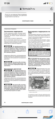

Ну ты не прав:) даже если я не ошибаюсь в инструкции при буксеровке написано пережать шланг подачи который идет с водомета. Лень искать. Даже на спарке нужно а там 4 т двс у которого компрессия в разы больше.

[quote="energy13"][quote="Alpinev"]плюс написано 21 км в час скорость, я больше этой скорости и не ехал, это накладно. да даже если и будет больше, то нифига не будет ему.
--- Давление, на бусировке в спрямляющем аппарате, создаёт выходное сопло водомёта :)
сопротивляется он конечно адово... такой себе прицеп=))) на этой скорости волну гонит больше чем 10 метровая яхта)))
---- Балласт скидывать надо.

а почему вы думаете что вода пойдёт через водомёт если только крутить винт? там и при стоячем винте вода будет проходить нормально!

КАК? мы же не за жопу тащим ,чтобы оно набиралось через водомет. Короче че спорить, надо пробовать )))

ну я точно в этом уверен, а вы попробуйте)) можете заглушить мотор и пока гидрик движется поднести руку к соплу, ну или на тросу протащить не много. а так конечно каждый сам хозяин своей технике))
