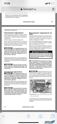

СообщениеДобавлено: 25 июн 2020, 10:26
Alpinev писал(а):
Олег23 писал(а):
Alpinev писал(а):
А как она пойдет через водомет? :shock: Там же нет давления? как будет сосать воду шланг? если винт на месте???
Как нет ты когда буксируешь его то винт от мопротивления начнет крутиться. Или ты думаешь компрессия сильнее ?
однозначно сильнее ))) не будет он крутиться, если только отломился вал вдруг.
Ну ты не прав:) даже если я не ошибаюсь в инструкции при буксеровке написано пережать шланг подачи который идет с водомета. Лень искать. Даже на спарке нужно а там 4 т двс у которого компрессия в разы больше.

а почему вы думаете что вода пойдёт через водомёт если только крутить винт? там и при стоячем винте вода будет проходить нормально!

так суть то в чем? ну тащим его и что дальше? куда вода попадет ненужная через водомет когда он без движения?)))
