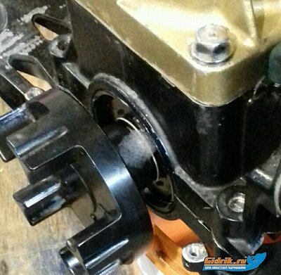

СообщениеДобавлено: 21 июл 2020, 23:28
Топливные... качают исправно!!
Придавил 0.4, за 30мин. упало на 0.2
Придавил 1кило, - кейсы, передний сальник, под цилиндром, впуск до карбов везде чисто.
А шипит то в одном месте :( сверху, провернул колено на 180° снизу :?
Оох не сальники виной имхо, по ходу колено - круть :)

Что-то кажется, что если за пол часа с 0.4 до 0.2 упало, то и не утечка особо. А килограмм то многовато. Не верится, что из-за такой утечки может всерьез беднить.
СообщениеДобавлено: 22 июл 2020, 00:09
Вот и мне не верится! а кило давил уж потом, не жалко уже), пытался под блоком свисток найти!
СообщениеДобавлено: 22 июл 2020, 02:02
Да это не утечка. Там должна быть дыра в палец чтоб забеднить его. Дело в карбах 200 %

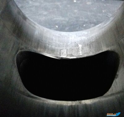

Сегодня неспеша опять пресанул дрыгатель - без изминений). Пресонул карбы - всё герметично, стерильно, насосы качают исправно, игольчатые клапана в настройках). Колено на циферблат - поршня в ВТМ 180°. На колене шатунные... верх низ всё цело. Выходит сальники на оборотах свистят по другому :?:
Фото страдальца.

СообщениеДобавлено: 23 июл 2020, 23:52
frig писал(а):
Ох! :-(
Охохо :?
Или выдавило и ломануло кольцо, гильза всё же пострадала, очень явный закус от кольца в окне!
P.S стопора пальца на месте, в поршне замковые... на месте, эбоксидирование на впуске на месте.

Анатолий, может это уже после того, как поршень поплыл, случилось? Канавка в поршне перестала работать, да и само кольцо явно перегрелось и стало эластичным. Вот и поперло туда, где посвободнее.
СообщениеДобавлено: 27 июл 2020, 11:30
Да это я так рассуждаю), окно верх изначально неправильно радиуса почти нет да и великовато.
С замка кольцо вытянуто, по идее должно бы приварится.

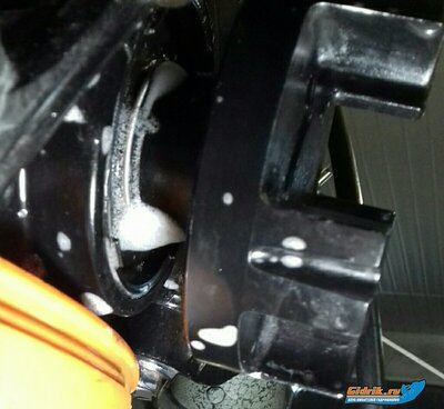

СообщениеДобавлено: 17 янв 2021, 02:16
Совсем скучно стало на форуме, аж пугает :( , в какой то мере это хорошо :) , мопеды к сезону значит готовы :? кроме меня по ходу :roll: - колено уж 2 месяца как внутр.подшипники меняют, поршня по месту поспешно купил выгодно (яма. ориг. стд.) - не пошло :cry: в обмен взял wsm платинум 0.50 :pardon: . Зато сальники ориг. яма :yahoo:
Ну и вот, нарыл инфо. и смастырил 8-)
