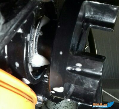

СообщениеДобавлено: 21 июл 2020, 23:28
Топливные... качают исправно!!
Придавил 0.4, за 30мин. упало на 0.2
Придавил 1кило, - кейсы, передний сальник, под цилиндром, впуск до карбов везде чисто.
А шипит то в одном месте :( сверху, провернул колено на 180° снизу :?
Оох не сальники виной имхо, по ходу колено - круть :)
20200721_220649-1_1024x1002_640x626.jpg [ 100 КБ | 9463 просмотра ]
20200721_214808-1_1024x941_800x735.jpg [ 105.4 КБ | 9463 просмотра ]

Что-то кажется, что если за пол часа с 0.4 до 0.2 упало, то и не утечка особо. А килограмм то многовато. Не верится, что из-за такой утечки может всерьез беднить.
СообщениеДобавлено: 22 июл 2020, 00:09
Вот и мне не верится! а кило давил уж потом, не жалко уже), пытался под блоком свисток найти!
СообщениеДобавлено: 22 июл 2020, 02:02
Да это не утечка. Там должна быть дыра в палец чтоб забеднить его. Дело в карбах 200 %

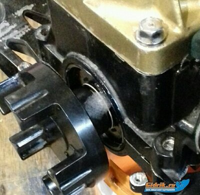

Сегодня неспеша опять пресанул дрыгатель - без изминений). Пресонул карбы - всё герметично, стерильно, насосы качают исправно, игольчатые клапана в настройках). Колено на циферблат - поршня в ВТМ 180°. На колене шатунные... верх низ всё цело. Выходит сальники на оборотах свистят по другому :?:
Фото страдальца.
20200723_220456_1024x1820.jpg [ 447.58 КБ | 8913 просмотров ]
20200723_221150_1024x1820.jpg [ 381.48 КБ | 8913 просмотров ]
20200723_221358_1024x1820.jpg [ 339.18 КБ | 8913 просмотров ]
20200723_221000_1024x1820_1024x1820.jpg [ 434.38 КБ | 8913 просмотров ]
20200723_220853_1024x1820.jpg [ 436.49 КБ | 8913 просмотров ]
Последний раз редактировалось Anatoliy11 24 июл 2020, 00:01, всего редактировалось 1 раз.

Ох! :-(

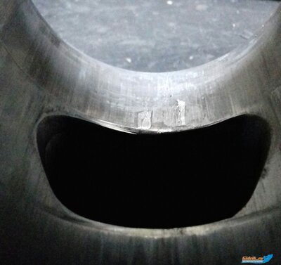

СообщениеДобавлено: 23 июл 2020, 23:52
frig писал(а):
Ох! :-(
Охохо :?
Или выдавило и ломануло кольцо, гильза всё же пострадала, очень явный закус от кольца в окне!
P.S стопора пальца на месте, в поршне замковые... на месте, эбоксидирование на впуске на месте.

СообщениеДобавлено: 27 июл 2020, 09:49
Сообщения: 291
Откуда: Днипро
Благодарил (а): 28 раз
Анатолий, может это уже после того, как поршень поплыл, случилось? Канавка в поршне перестала работать, да и само кольцо явно перегрелось и стало эластичным. Вот и поперло туда, где посвободнее.
СообщениеДобавлено: 27 июл 2020, 11:30
Да это я так рассуждаю), окно верх изначально неправильно радиуса почти нет да и великовато.
С замка кольцо вытянуто, по идее должно бы приварится.
