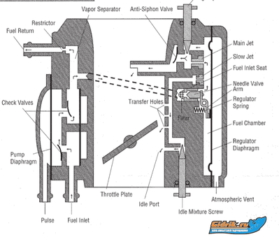

Всем здравствуйте.
Подскажите пожалуйста.
Снял карбюраторы от гидроцикла ямаха XL 700 2004 г.в. В каком из них топливный жиклер стоит на 130, а в каком на 120, и грыжки которые их закрывают, на них надписи R1-2-3 и R1-2-1(в них отверстия разные), тоже не пойму какую куда поставить. ( сам всё напутал). И по мембранам, под замену или походят? ( трещин нет), только немного в складках) .
Заранее все больше спасибо.

Привет. Смотри фото все укпзано. Крышки по каталогу одинаковые, ставь ту что с большей крышкой на 130 жиклер, мембраны под замену.

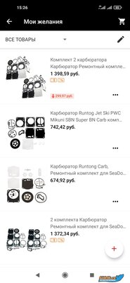

Мембраны только оригинал? Или можно с алиэкспресса заказать?
На алике 2 комплекта в 1.5 т.р. укладываешься, но качество не известно

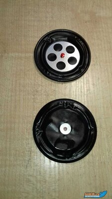

а,что с ними не так?живые диафрагмы видятся..

Я б на таких не собирал, они уже отжили свое. Или ждать пока дыры появятся? Мемьрана должна быть ровная

Да вот мне тоже не сильно нравится мембраны, у этих уже хода нету, провисшие получаются

+100 видятся
Показал бы т.с. обратную сторону, с красными головками если) я бы менять не стал!
СообщениеДобавлено: 17 мар 2021, 21:58

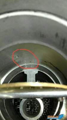

Новые через часов 5 такие же с виду будут)!
P.S. 130й задний.
И забей на отверстия в крышках, они не тарироыаны и в раза превышают пропускную жиклёров)!
Убедись льют ли отверстия в районе нижней заслонки.

Анатолий ну ты нарассказываешь. Оригинальные мембраны да и китайские тоже никогда в такое не превратятся ни за 5 часов ни за 50. Все дело во времени и использовании старого бензина, особенно это касается китайских мембран они сильно реагируют на прошлогодний бензин.

Вот бы понять откуда именно должно или не должно лить.
Карбы лежат дома, могу сфотографировать, если что надо

Привет Олег, май ..20г., примекс 95-й, 20 +- часов.
Менять и в мыслях нет!

)))нашёл таки время разобрать показать людям))я нет.тоже пара стоит в работе, некогда..может поверят ;)
ПриветИгорь!
Без повода не полез бы а тут как раз...!
132.5 на 135-й помнять на заднем карбе.
