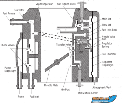

Привет. Смотри фото все укпзано. Крышки по каталогу одинаковые, ставь ту что с большей крышкой на 130 жиклер, мембраны под замену.
81DCBE29-7AC1-4DCF-A153-5DC2A368CC32.png [ 278.71 КБ | 13072 просмотра ]
D8F8A298-255E-4F11-9629-53F856C7C17F.png [ 570.48 КБ | 13072 просмотра ]

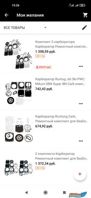

Мембраны только оригинал? Или можно с алиэкспресса заказать?
На алике 2 комплекта в 1.5 т.р. укладываешься, но качество не известно
Screenshot_2021-03-17-15-26-08-143_com.alibaba.aliexpresshd.jpg [ 249.2 КБ | 13067 просмотров ]

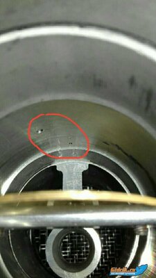

И забей на отверстия в крышках, они не тарироыаны и в раза превышают пропускную жиклёров)!
Убедись льют ли отверстия в районе нижней заслонки.

Вот бы понять откуда именно должно или не должно лить.
Карбы лежат дома, могу сфотографировать, если что надо

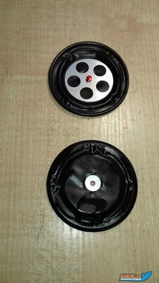

Привет Олег, май ..20г., примекс 95-й, 20 +- часов.
Менять и в мыслях нет!
20210318_070331.jpg [ 140.27 КБ | 12962 просмотра ]
)))нашёл таки время разобрать показать людям))я нет.тоже пара стоит в работе, некогда..может поверят ;)

20210318_074548.jpg [ 65.44 КБ | 12960 просмотров ]
