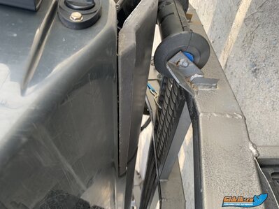

И ещё момент. Там снизу есть плита металлическая. Загляни туда, между плитой и корпусом должно быть промазано герметиком. Чем чёрт не шутит, может там недостаёт части шва и начинается кавитация

СообщениеДобавлено: 02 май 2021, 09:18
Вооо, я этот вопрос задавал, но не кто не ответил, смотрел мануал там ничего не нашёл.
Между плитой по бокам шель
Промазать герметеком?

BegemotTM писал(а):
то единственные выступающие части, это чёртовы спонсоны.
или неправильно отрегулируемые плавники :oops:
Как правильно их отрегулировать, они до конца закрученные одинаково, может их на виток каждый открутить? Как они должны быть?
