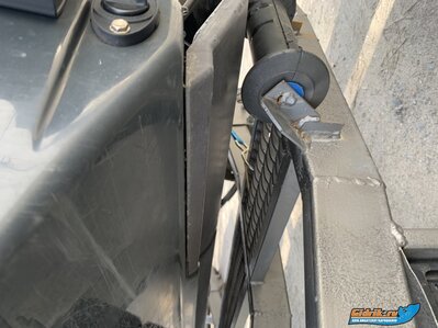

Однозначно это не штатное поведение. Он валится влево вправо. Такого быть не должно. Днище следов ремонта не имеет? Такое поведение на «полуглиссе» во многом зависит от спонсонов. Тот же rxp начиная с модели 260 до 50 км/ч едет на боку. Но это штатное поведение.
Как вариант, у тебя что то со спонсонами, правый погружается и выталкивает правый бок. Потом левый погружается и выталкивает левый бок. Ну если копать. Сними спонсоны. Только потом прикрути на фиксатор резьбы разъёмный(синий).
Второй вариант, ты болван и раскачиваешь гидроцикл)))) без обид на юмор)) я в зеркало вижу, что норм всё.

Хотя опять же. Говоришь, что с ними всё нормально… но чудес не бывает, не должен так валиться гидр с боку на бок. Тут вопрос обтекания корпуса набегающим потоком. Где то завихрения, которые качают гидроцикл. Если днище ровной правильной формы, то единственные выступающие части, это чёртовы спонсоны.

И ещё момент. Там снизу есть плита металлическая. Загляни туда, между плитой и корпусом должно быть промазано герметиком. Чем чёрт не шутит, может там недостаёт части шва и начинается кавитация
Вооо, я этот вопрос задавал, но не кто не ответил, смотрел мануал там ничего не нашёл.
Между плитой по бокам шель
Промазать герметеком?
