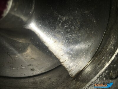

не песок винт задевает

СообщениеДобавлено: 19 июн 2021, 19:27

СообщениеДобавлено: 19 июн 2021, 19:59

Столкнулся и я, (и не один я) с этим viewtopic.php?f=45&t=10866&start=30
уже ушло крутанул мотор вал теперь свободно вращается
