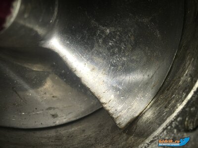

СообщениеДобавлено: 19 июн 2021, 11:36
Сообщения: 134
Имя: Джек
Техника: Yamaha 650 tx 1998
не песок винт задевает

СообщениеДобавлено: 19 июн 2021, 19:27

уже ушло крутанул мотор вал теперь свободно вращается
