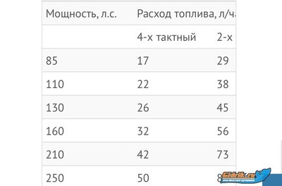

СообщениеДобавлено: 11 авг 2021, 16:01
Вот табличка. Плюс минус на полном газу так и получается.
2CE1EF1F-F0FC-4275-914E-6BA9588EBFC5.jpeg [ 41.58 КБ | 10971 просмотр ]
У меня 155 показывает 43 литра на полной тапке
СообщениеДобавлено: 11 авг 2021, 16:38
Зарегистрирован: 10 авг 2021, 12:50
Сообщения: 13
Спасибо за таблицу. Очень познавательно для новичка. Раз уж речь зашла про 160лс, то можно ли смотреть на brp gti155 и gtx155? Подойдет он как баржа для семьи и как по надежности по сравнению с ямой fx 160лс?
