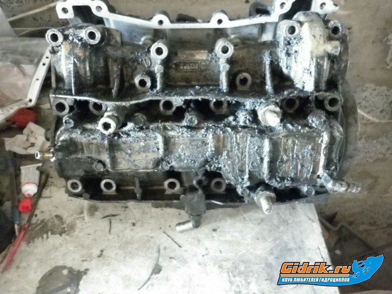

А у тебя случайно не RFI ???Там с низу под постелью колена ещё рубаха водяная , на ней шланги иногда стареют , приеду на работу с фоткаю................. А ты б тоже не стеснялся ,переверни ,покажи уж ........... чё там у тебя....... АААААААА ???????? :D

Моторчик правда грязненький ,ну ни чё понять можно...

СКАТ59";p="23277 писал(а):
В блоке воды быть не может(рубашка охлаждения только в цилиндрах) и из под сальника соответственно давить не может. смотри патрубки охлаждения, на 787 снизу на каждом цилиндре есть штуцера, может от туда на маховик летит и такое впечатление может что из под него брызжет.
А дрыг случаем не разморожен, может и такое быть, осмотри цилиндры на предмет трещин и ватербокс тоже могло порвать...
Подключи к нему ремонтное охлаждение сразу все утечки видно будет, а то на ходу проверять не безопасно, въедешь ещё куда нибудь.
По таху проблема возможно в мозгах или проводке, раз импульс не поступает.
Вода конкретно из под маховика летит, и он тогда нормально перестает работать, заглушишь заведешь может перестать. Системы нету. Система только в том что когда вода не летит катер идет нормально. Мотор 787 Rotax
