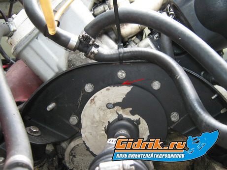

Raider";p="23263 писал(а):
А что на фото за деталь? Что то в мануале не нашел.[/u]
ватербокс с клапаном есть
а на фото типа маховик вращающийся к которому вал гидромета крепится
на фото маховик привода вала гидромета, из под него и прет вода

СКАТ59";p="23277 писал(а):
В блоке воды быть не может(рубашка охлаждения только в цилиндрах) и из под сальника соответственно давить не может. смотри патрубки охлаждения, на 787 снизу на каждом цилиндре есть штуцера, может от туда на маховик летит и такое впечатление может что из под него брызжет.
А дрыг случаем не разморожен, может и такое быть, осмотри цилиндры на предмет трещин и ватербокс тоже могло порвать...
Подключи к нему ремонтное охлаждение сразу все утечки видно будет, а то на ходу проверять не безопасно, въедешь ещё куда нибудь.
По таху проблема возможно в мозгах или проводке, раз импульс не поступает.
Вода конкретно из под маховика летит, и он тогда нормально перестает работать, заглушишь заведешь может перестать. Системы нету. Система только в том что когда вода не летит катер идет нормально. Мотор 787 Rotax

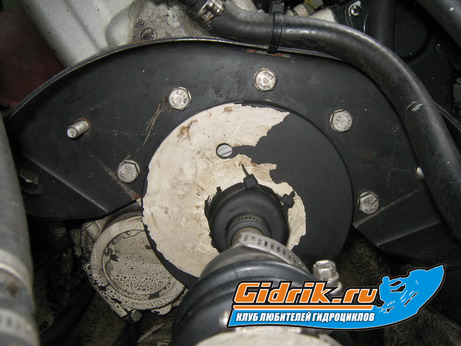

Александр Владимирович";p="23289 писал(а):
А у тебя случайно не RFI ???Там с низу под постелью колена ещё рубаха водяная , на ней шланги иногда стареют , приеду на работу с фоткаю................. А ты б тоже не стеснялся ,переверни ,покажи уж ........... чё там у тебя....... АААААААА ???????? :D
У меня Rotax 787 на 2 карбах. Вот мое хозяйство. На фото красной стрелкой стрелкой указано где предпорложтельно прет вода по диаметру вала
Комментарий к файлу: еще раз
IMG_2562.jpg [ 249.14 КБ | 9390 просмотров ]
Комментарий к файлу: откуда прет
IMG_2560.jpg [ 225.11 КБ | 9380 просмотров ]
У меня Rotax 787 на 2 карбах. Вот мое хозяйство. На фото красной стрелкой стрелкой указано где предположительно прет вода по диаметру вала

а как под хомутом 5 может оказаться вода? разве внутри вала есть канал для воды? вода летит из под муфты по диаметру где я указал стрелкой, кожух 16 отсутствует

СКАТ59";p="23339 писал(а):
Скорее всего хомут 3 не держит т.к. он там отсутствует, стяжками затянуто слегка.
Не знаю на счет пустой вал или нет, но на концах есть отверстия и там с обоих сторон стоят резиновые затычки(зачем то же они нужны), возможно для того что бы вал не звенел.
Хомут 3 не держит, но там смазка, что через 2 шприцуется, водного канала там явно нет. Вся проблема за маховиком, а вот что там? и легко ли его снять не снимая мотора и водомета
