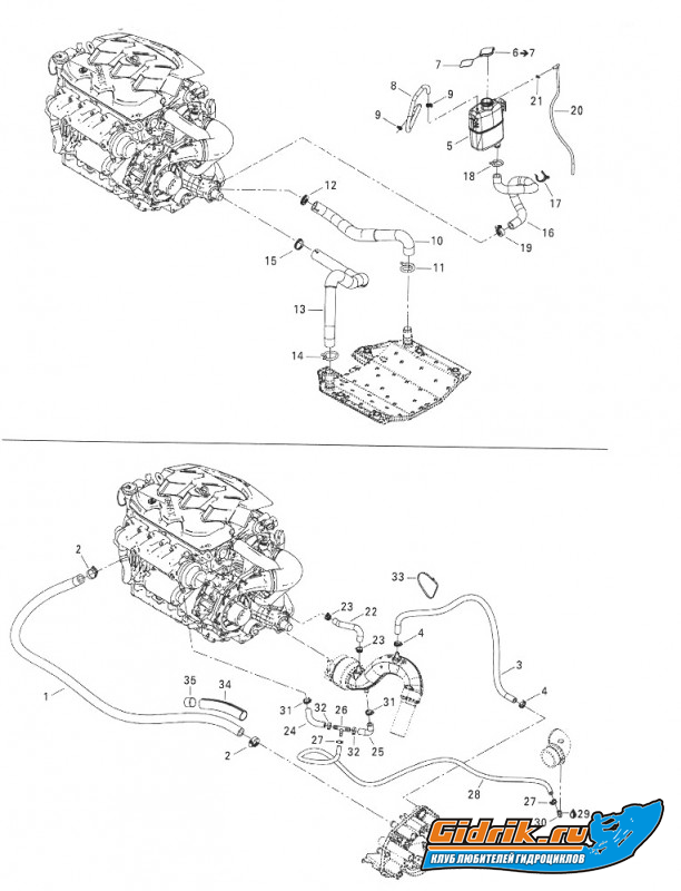

гена";p="24953 писал(а):
тоже грешили на прокладку, хотя её меняли 10 моточасов назад,
Если в двигло лазили, мож собрали не правильно, голову не дотянули. По сути в системе охдаждения грешить не на что. Проста и понятна.
cooling%20system43.jpg [ 308.9 КБ | 6403 просмотра ]

После снятия и ремонта головки гидрик благополучно ходил 2 месяца. Неужели я раньше не замечал, что он давит антифриз? После каждых покатушек сливал воду через пробки, а в один прекрасный вечер вылил "зеленку". С этого момента и начались поиски проблемы. Может точно пробило прокладку или мини-трещина. Но почему не давит при 7500? Сжег 4 полных бака- картина та-же . Если б это была проблема с прокладкой, то должно меняться в худшую сторону т к прогорало бы все больше

Сняли голову.Голова деформированная , посредине лезет щуп 0,25. После снятия головы стало закусывать распредвал в крайнем посадочном. Стоит вопрос -менять или шлифовать.Знакомые предлагают попробовать обтянуть с новой прокладкой.

Да,кстати , на блоке посредине тоже лезет щуп, но уже 0,1. моторист говорит,что это норма для блока.

Блок шлифовать,а вот с головой этот фокус может ни прокатить.

да уж.
голову наверное от перегрева повело на скручивание.
если не было перегрева-значит была неправильная затяжка-снятие.

Сегодня перезвонил мастер и говорит, что после удаления следов старой прокладки и "легкого" притирания он поставил голову на место без прокладки ( для прроверки). После затяжки болтов буквально пальцами , распредвал сел в постель и вращается без всяких затираний. До этого на снятой голове он даже не влезал в крайнее посадочное. Может у нас была кривая линейка , но я сам видел как лез щуп 0,25. Наверное поставим новую прокладку и соберем.Кстати многие говорят,что перегрев может быть из-за бензина.Грешу на бензин еще и потому , что у жены полетели все свечи в машине. А гидрик и машину заправили на одной заправке.

Все, собрали.30 минут - полет нормальный.Завтра продолжу испытания.
