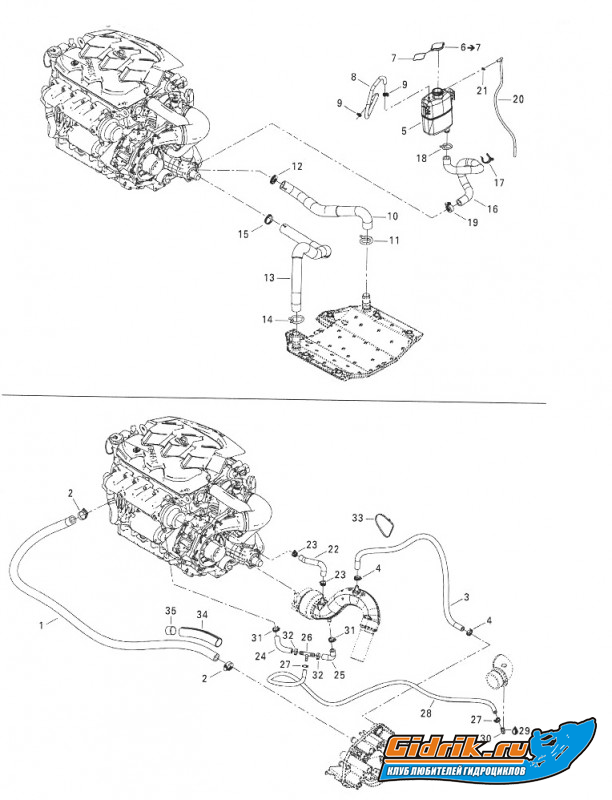

Если в двигло лазили, мож собрали не правильно, голову не дотянули. По сути в системе охдаждения грешить не на что. Проста и понятна.
cooling%20system43.jpg [ 308.9 КБ | 5950 просмотров ]
