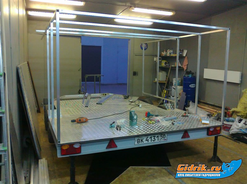

Начинаем каркас мутить...
С электро лебедкой сомнения - падла медлено работает :(
еще подставки под гидры надо собирать... помогайте с идеями :)
СообщениеДобавлено: 04 май 2012, 22:01
каркас
Фото0058.jpg [ 1.52 МБ | 5259 просмотров ]

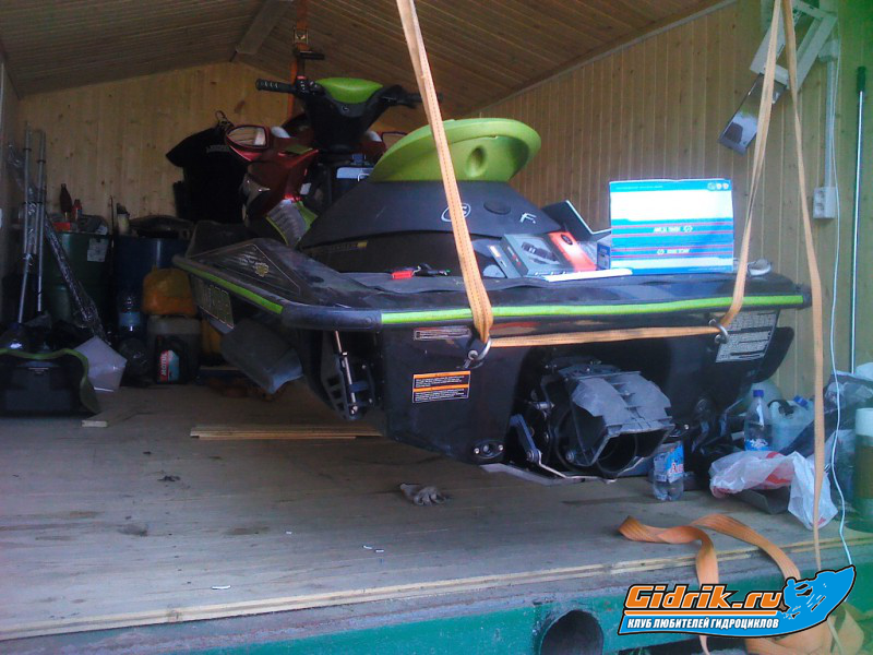

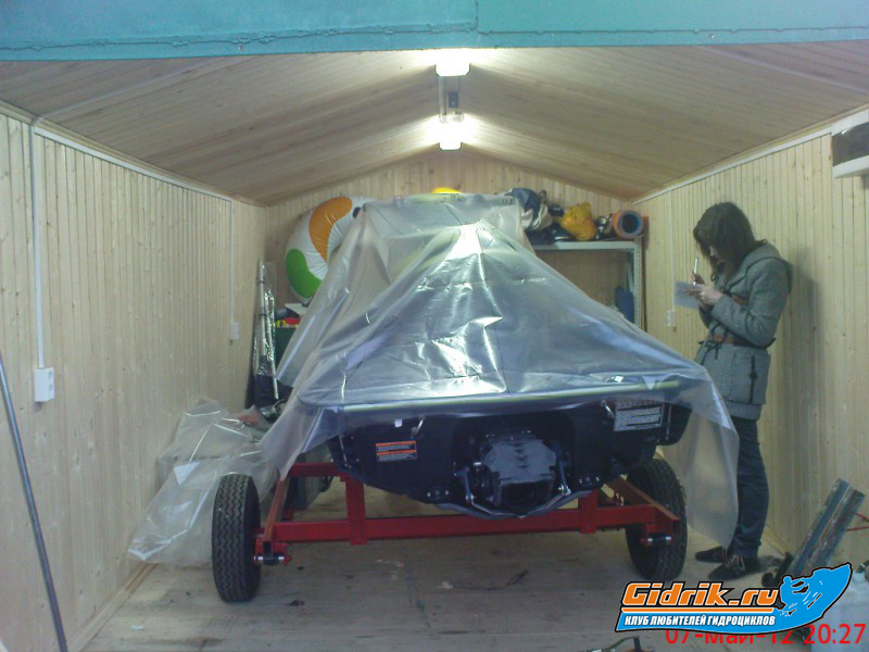

Ну вот постепенно все и сбывалось, на фоне неприятного поведения гидра, руки опустились подкатное колесо присверливать :(
DSC00923.jpg [ 2.09 МБ | 5259 просмотров ]
IMG_20120506_113213.jpg [ 1.76 МБ | 5260 просмотров ]
СообщениеДобавлено: 08 май 2012, 11:19
И того гидрик на телеге, развесовка вообще подарок!
Установленно подкатное колесо.
Пока делать было нечего решили замутить чехол, сняли выкройки :)
Гидрик как и положенно теперь в своем домике. Пока пытался поднять гидрик искал людей на помощь - выяснил все люди пидарасы, устал просить.... В тоге используя ум дрель и лебедки положил его на телегу в одиночку.
