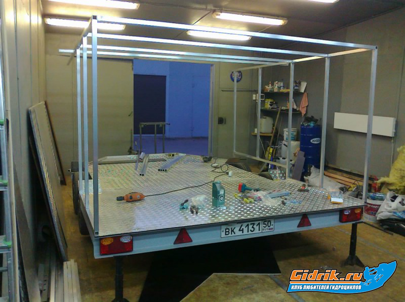

СообщениеДобавлено: 04 май 2012, 22:01
каркас
Фото0058.jpg [ 1.52 МБ | 5260 просмотров ]

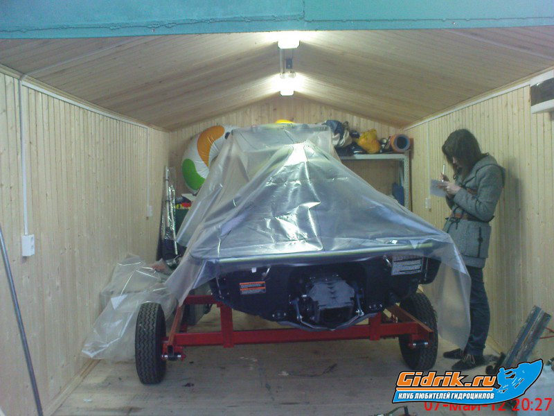

Ну вот постепенно все и сбывалось, на фоне неприятного поведения гидра, руки опустились подкатное колесо присверливать :(
DSC00923.jpg [ 2.09 МБ | 5260 просмотров ]
IMG_20120506_113213.jpg [ 1.76 МБ | 5261 просмотр ]

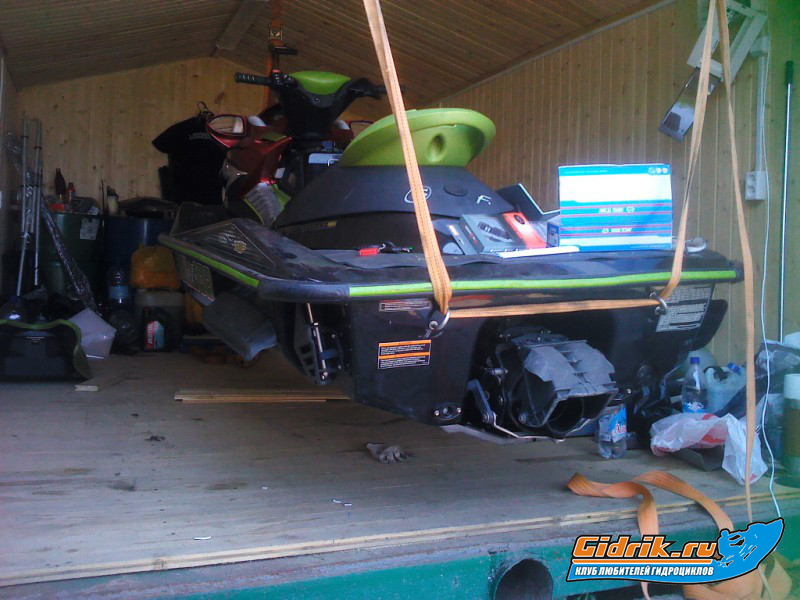

И того гидрик на телеге, развесовка вообще подарок!
Установленно подкатное колесо.
Пока делать было нечего решили замутить чехол, сняли выкройки :)
Гидрик как и положенно теперь в своем домике. Пока пытался поднять гидрик искал людей на помощь - выяснил все люди пидарасы, устал просить.... В тоге используя ум дрель и лебедки положил его на телегу в одиночку.

СообщениеДобавлено: 09 май 2012, 22:19
Санек! по ходу тока мы пашем - остальные катаються :)
1500 заклепок :Yahoo!:
а еще двери собирать...

СообщениеДобавлено: 10 май 2012, 12:25
По расходом тележка была (70 000)
Металл на раму - 5 000
Алюминиевые листы 3000х1500х1,5мм рифленые - 11 шт. - 37 000
Профиль алюминиевый 30х30х3мм - 100 метров + уголок - 14 000
Заклепки, болты, кружки на болгарку, клей - 2 500
Пенопласт 30 м.к. - 4 000
Фонари, провода, катафоты - 2 000
Фанера финская 4 листа - 5 000
Зарплата сварщикам по метталу - 6 000
Еще нужен люминий на внутреннюю часть - 6 000
итого - 81 500
И сами там уже дней 7 вдвоем без вылазно :(
Еслиб кто сказал, что такая телега 200 000 р. стоит не поверил бы, а ведь так и выходит :oops:
Новые колеса с высокой резиной - еще нужны...
И люминий надо лаком вскрыть, ато помутнеет :o
