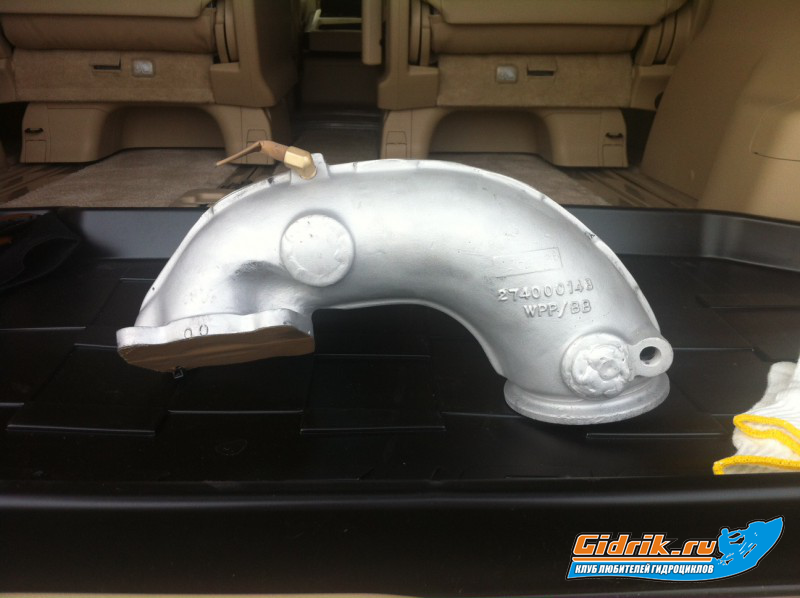

Первая проверка охлаждения показала, что через технологического заваренного отверстия выхлопного патрубка
ссыт нехилая струя воды. Оказывается за столько время, заглушку снутри нехило разъело. Остальные пришлось проверять - вроде все нормально.
Пришлось заного снимать и заваривать, после сварки естессно красота пропала.
И по новой снимаем, зачищаем, подгатавливаем к покраске .
готовлюсь к выходным - поеду в любом случае, хоть снег пойдет - поеду. :crazy:
патрубок.JPG [ 1.3 МБ | 6507 просмотров ]

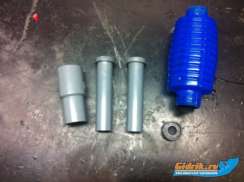

Поэтому решил сам смастрячить из подручных материалов. Для этого купил:
1. Ручную дешевую помпу для откачки воды с аквариума (там как раз стоят лепестковые клапана)
2. подходящие по диаметру пластиковые патрубки
IMG_0466.JPG [ 1.99 МБ | 6506 просмотров ]

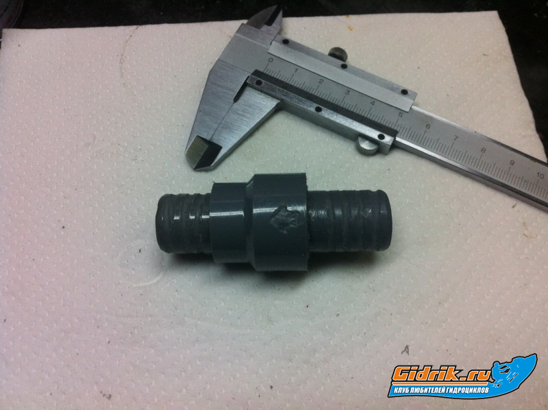

СообщениеДобавлено: 17 июл 2012, 16:23
Сообщения: 292
Имя: Денис
Техника: HX, GP1300R, RXPX260
Откуда: Япония
Ставим на клей, проверяем - работает :) .
Завтра поставлю его после помпы - и надеюсь забуду об этой проблеме.
IMG_0470.JPG [ 1.59 МБ | 6508 просмотров ]
