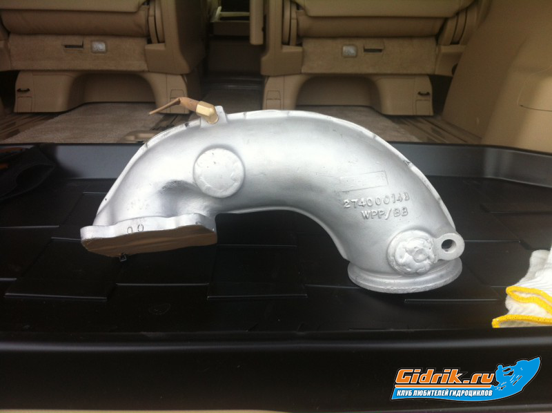

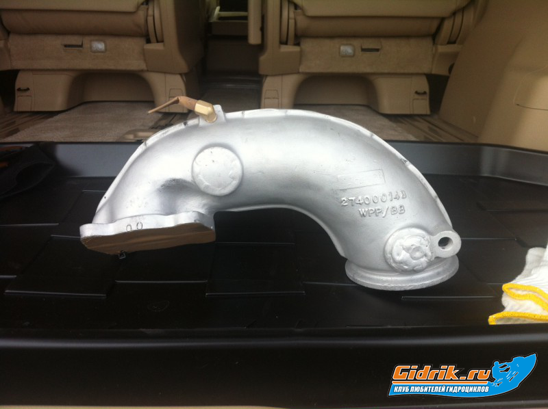

Первая проверка охлаждения показала, что через технологического заваренного отверстия выхлопного патрубка
ссыт нехилая струя воды. Оказывается за столько время, заглушку снутри нехило разъело. Остальные пришлось проверять - вроде все нормально.
Пришлось заного снимать и заваривать, после сварки естессно красота пропала.
И по новой снимаем, зачищаем, подгатавливаем к покраске .
готовлюсь к выходным - поеду в любом случае, хоть снег пойдет - поеду. :crazy:
патрубок.JPG [ 1.3 МБ | 6609 просмотров ]

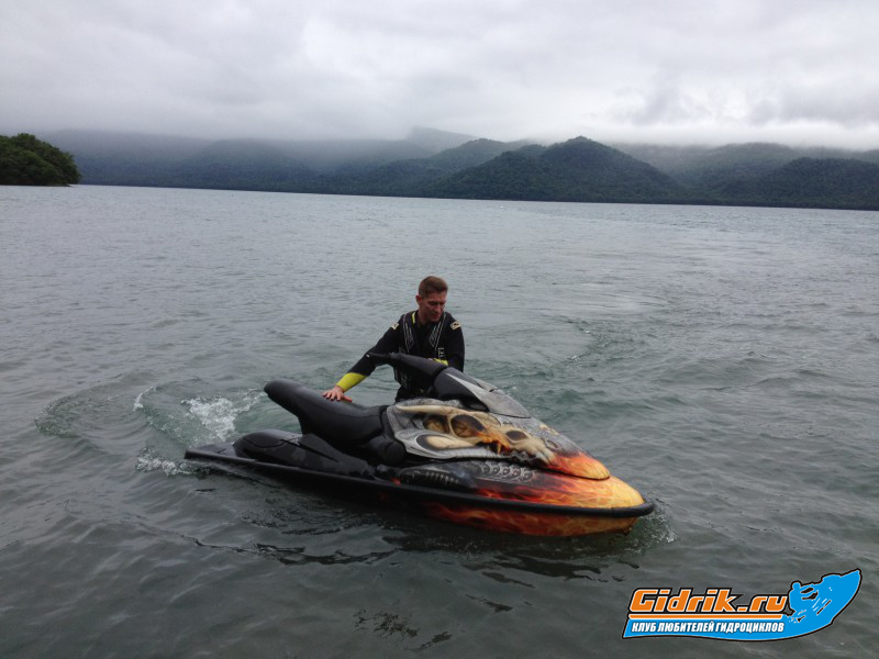

Спустя год наконец то гидрик спустил на воду! :Yahoo!:
Погода - чисто хоккайдская, +18, пофиг - поехал. Надо было все проверить.
Пока обкатывал, обратил внимание, на не слишком резвый отклик на газульку с малых до средних. Карб был выставлен по умолчанию - низкие на один оборот, верхние на пол оборота. Так как уже продрог ездить на обкатке как черепаха, пошел пить пиво и читать форум и мануал.
IMG_0195.JPG [ 1.46 МБ | 6613 просмотров ]

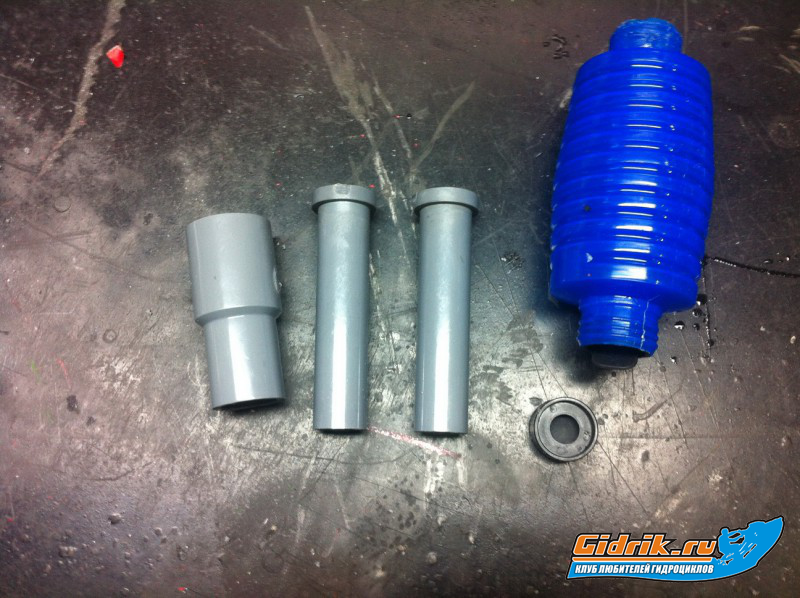

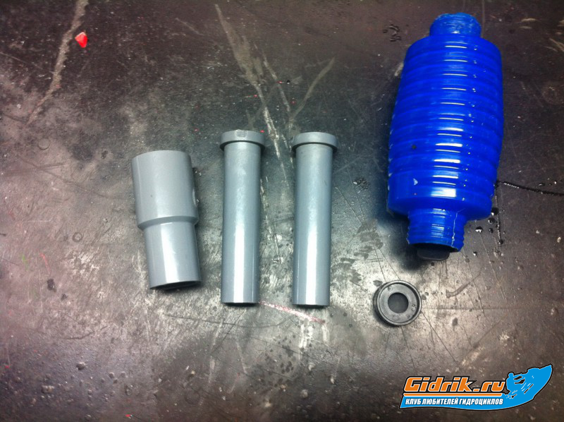

Пока сидел и задумчиво смотрел на него с берега, увидел, что он по тихой погружается в воду :shock:
В чем был - подскочил, открыл - воды пол корпуса. Помпой по быстрому все откачал - начал искать причину. Нашел, стыдно признаться - сам накосячил.
Выход помпы сделал в передней части, чуть пониже амортизации, думал - нормально. Ан нет - легкая волна, раскачивая гидрик через этот патрубок и залилась в корпус.
Надо было шланг от помпы в корпусе пустить сначала к верхней точке, а после опустить в низ - был бы так сказать карман.
Решил поставить невозвратный клапан поближе к помпе, что бы при срыве потока, остатки воды обратно в корпус не выливались.
Порыскав по магазинам ничего кроме больших и тяжелых не нашел, через нет - долго, а выходные не за горами.
Поэтому решил сам смастрячить из подручных материалов. Для этого купил:
1. Ручную дешевую помпу для откачки воды с аквариума (там как раз стоят лепестковые клапана)
2. подходящие по диаметру пластиковые патрубки
IMG_0466.JPG [ 1.99 МБ | 6608 просмотров ]

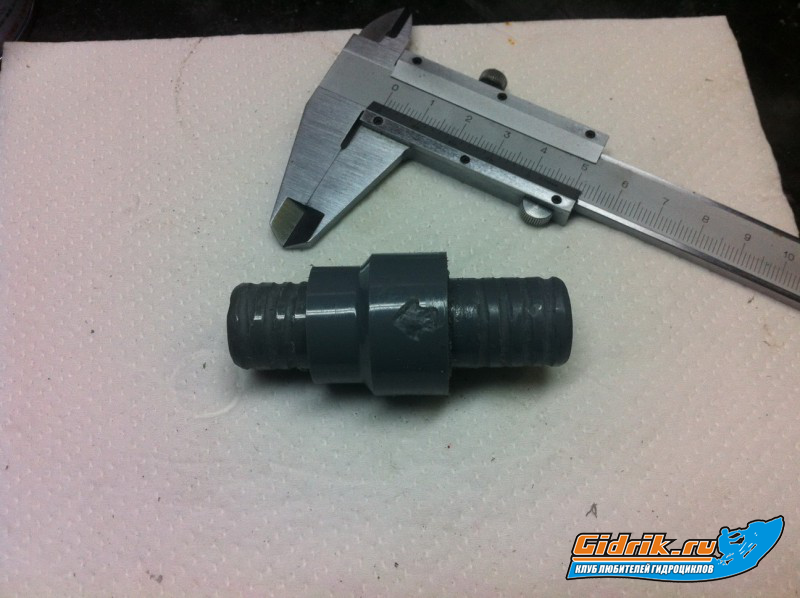

Лишнее нафиг обрезаем.
IMG_0468.JPG [ 1.39 МБ | 6612 просмотров ]
СообщениеДобавлено: 17 июл 2012, 16:23
Сообщения: 292
Имя: Денис
Техника: HX, GP1300R, RXPX260
Откуда: Япония
Ставим на клей, проверяем - работает :) .
Завтра поставлю его после помпы - и надеюсь забуду об этой проблеме.
IMG_0470.JPG [ 1.59 МБ | 6610 просмотров ]
