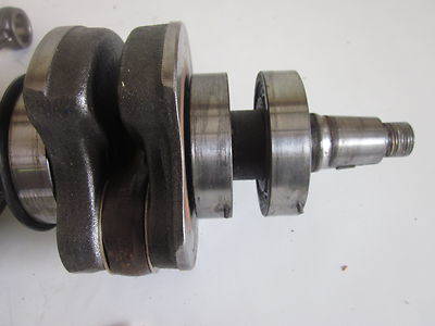

Еще вопрос где взять подшипник коленвала, который самый ближний к маховику и сальник коленвала тоже самый ближний к маховику?
787.JPG [ 25.43 КБ | 11486 просмотров ]

Юрий Подгурский писал(а):
Ребята Всем огромная благодарность за советы, сегодня нагрел паяльной лампой и снял маховик :Yahoo!: , вот только воспользовавшись советом, что ротор с маховика снимать не надо, при нагреве немного его поджарил :shock: - вопрос страшно ли это :o ?
Это ж надо паяльной лампой дуть в двигатель!! Тогда далее топор в помощь - "колоть" движок.
Сергей 89116022848
 Заголовок сообщения: Re: Срочно нужен совет по Rotax 787!
СообщениеДобавлено: 24 дек 2012, 00:47
Зарегистрирован: 06 мар 2012, 21:23
Сообщения: 11
Откуда: Волгоградская обл., ст.Нехаевская
С таким подходом ты далеко уедешь.
