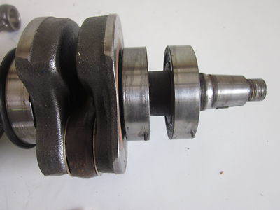

Еще вопрос где взять подшипник коленвала, который самый ближний к маховику и сальник коленвала тоже самый ближний к маховику?

 Заголовок сообщения: Re: Срочно нужен совет по Rotax 787!
СообщениеДобавлено: 23 дек 2012, 23:29
Сообщения: 250
Откуда: Великий Новгород
Юрий Подгурский писал(а):
Ребята Всем огромная благодарность за советы, сегодня нагрел паяльной лампой и снял маховик :Yahoo!: , вот только воспользовавшись советом, что ротор с маховика снимать не надо, при нагреве немного его поджарил :shock: - вопрос страшно ли это :o ?
Это ж надо паяльной лампой дуть в двигатель!! Тогда далее топор в помощь - "колоть" движок.
